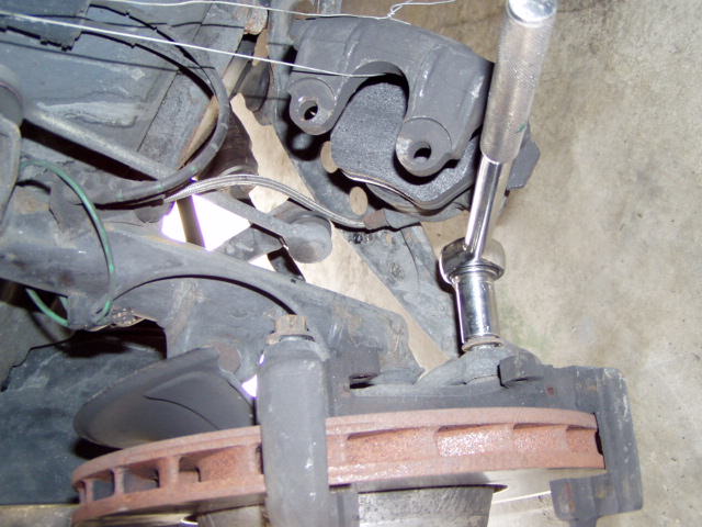

Voici un cliché de mon disque avant gauche (conducteur) où on voit bien les ailettes.
Il y a un sens de montage effectivement à l'avant comme à l'arrière (droite et gauche),
