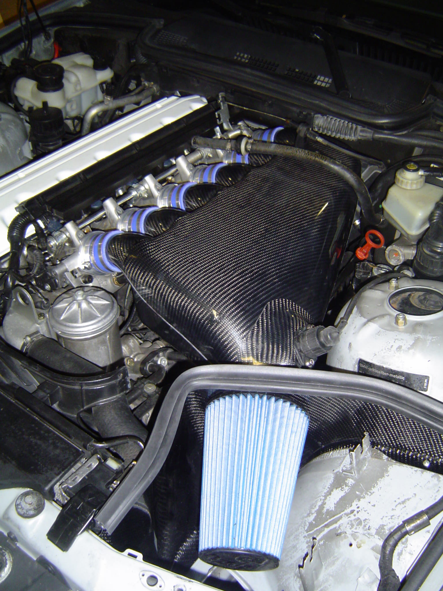

salut, quelqu'un peut t'il me renseigner, sa fait une semaine que j'ai des coupures moteur quand je roule, vers 2500 tours, 4000, 5000, 6000 c'est pas regulier, sa fait comme des coupures d'allumage.
en roulant penar, sa ne le fait casiment pas, des qu'on met pied dedant, c'est l'enfer,5000, 6000 tour, sa fait plein de coupure. :roll::merci: les bougies sont neuves, l'auto a 95000 kilomètres, enfin voila, si quelqu'un a une idée ce serai cool! merci.
[img width=600 height=800]http://www.Motorsport-Passion.com/files/dsc02493_2_141.jpg

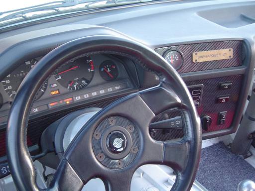

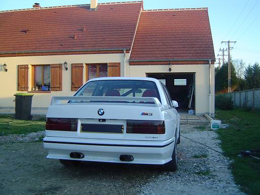

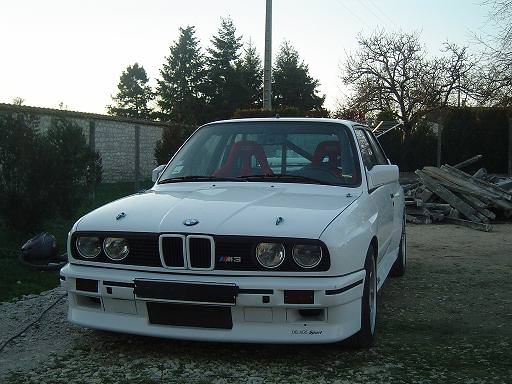

je vous met une ou deux photo de mon ancien joujou!! :roll:
j'avais fait une bonne prépa moteur, qui m'a occupé 2 ans, vue le prix des pieces!! :ptdr: mais bon le resultat etait là! sa marche tres fort.
