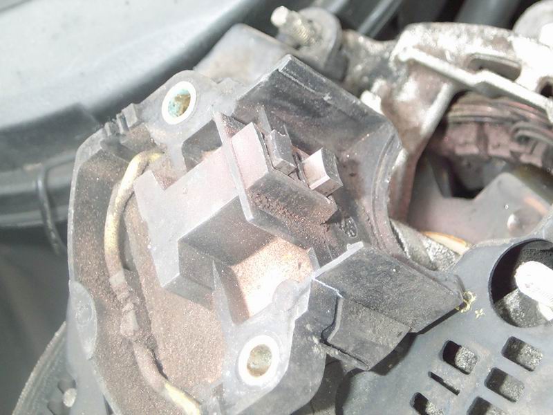

Posté(e) le 4 août 200717 a comment_141582 question bête mais pourriez-vous me dire ce que sont les charbons ? voir me mettre une flèche sur une de ces photos si on peut les voir??
Posté(e) le 4 août 200717 a comment_141592 Ont ne les voit pas sur tes photos,il faudrai une vu éclatée de l'alternateur.Les charbons sont aussi appelé balais,donc trouve une vu éclatée...
Posté(e) le 7 août 200717 a Auteur comment_141780 Voila les charbons, sur la photo on voit bien qu'ils ne sont plus tres frais
Posté(e) le 8 août 200717 a comment_141787 si je comprend bien il faut ouvrir l'alternateur et changer ces 2 trucs rectangulaires.... pourriez-vous me dire à quoi servent ces charbons svp?
