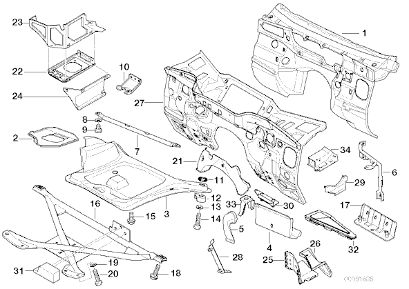

Salut,sur mon M3 e 36 3.0l j'ai une barre anti-rap a l'avant en bas juste après le carter d'huile,elle fixée de chaque coté de la caisse juste après les silent bloc arrière des triangle,d'un coté au niveau du filtre a essence et de l'autre coté au niveau de la sortie du collecteur.Je me demande si c'est d'origine car sur la M3 de mon pote il n'y en a pas,donc mystère pour nous....
J'attend vos réponse merci.
Bien sur que c est d origine !!!!
c est la piece 7 , elle peut etre remplacer par la piece 16 que l on appel un Xbrace (ne pas se fier a la taille de la pieces sur le dessin )
cette piece a une importance cruciale sur la rigiditée de la caisse !!!! je conseillerai a ton copains d en remettre une au plus tot , voir de mettre directement un Xbrace , piece qui rigidifie encore mieux l avant des E36
