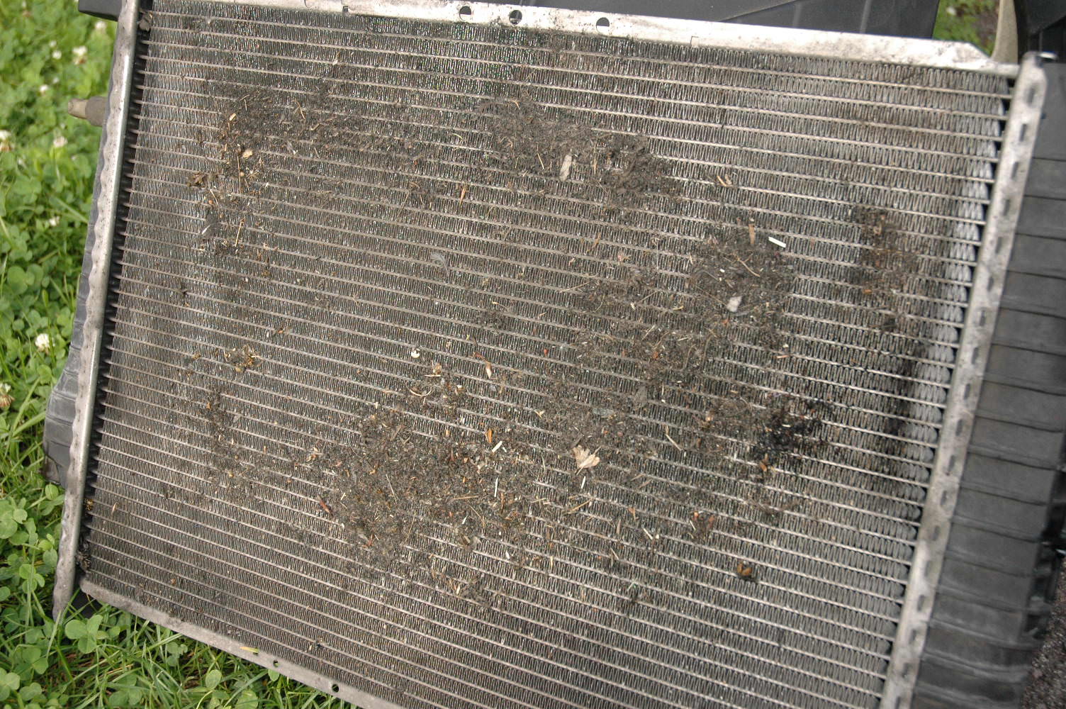

si vous avez l'intention de changer de liquide de refroidissement, voici 2 petits conseils non negligeagle, qui est faire je vous le rappel tous les 3 ans maximum sur les ///M , surtout si votre belle a pas mal de kilomètres.
-changer le thermostat avec les 3 joints
- nettoyer le radiateur a l'interieur (jet d'eau ) et surtout demonté le , pour le nettoyer à l'exterieure
coté face avant ,sinon de grave probleme de chauffe peuvent intervenir lors de forte chaleur , circuit ou autre utilisation sous forte charge
bmw fait le changement de L.R. mais ne nettoie pas le radiateur exterieurement, voici un photo de mon radiateur fait dernierement
la foto est volontairement grosse pour vous apprecié bien ce qui se cache potentiellement sur votre radiateur
pour info ma ///M a 172000 bornes , alors vous savez ce qu'il vous reste a faire au prochain changement de L.R.

pour éviter ce genre de soucis je dirai juste de rajouter une bande de mousse sur le haut du radiateur entre celui ci et le condenseur pour que des saletés se glisse entre les 2 . :roll:

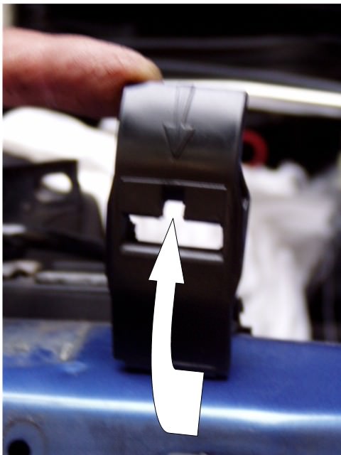

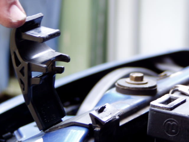

au fait en parlant de radiateur comment tu as fait pour le décliper sur le dessus?
J'avais regarder en prévision mais j'avais pas trouvé le truc; ces clips sont vraiment
spéciaux non! :roll:
comment_143152
dans le trou visible de l'agraffe(juste au dessu de la fleche) il faut enfoncer un tournevis et cela declipsera l'agraffe en desous, et tu pourras l'enlever
comment_147154
:oui: Effectivement, introduire un tournevis plat au niveau de la flèche, à plat, le plus
au fond possible et faire levier vers le haut.
En principe ça se libère ainsi ! Simple quand on sait :???:p10101150_137.jpg
autre angle...
