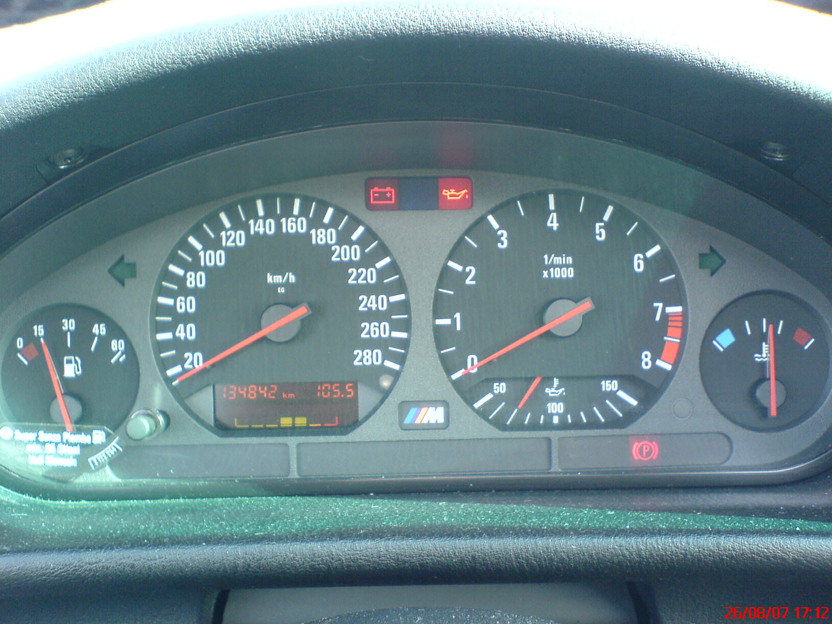

comme dans le titre, j'ai fais remettre ches BMW la maintenance a 0 et depuis j'ai même pas parcouru 1000kms qu'il me reste que 2 carrés !!!! ???
je sais que l'on en a parlé dans le Forum mais je ne sais plus quand et ou donc je repose la question.
Merci beaucoup pour vos réponses

Une E36 contrairement à une E46 ne prend en compte que le kilométrage.
Donc c'est anormal.

Comme je disais sur les E36, chaque voyant s'éteint tous les 2500kms, quelque soit la façon de conduire et les années qui passent.
DOnc tu as un problème, c'est certain.

En fait la révision je l'ai faite a 62 000 km.
Cela rejoints ce que dis Individual.
J'ai mangé 2 carrés et j'ai parcouru 5 000km. :D

merci les gars mais je ne roule pas dutout comme un taré et j'ai même pas fais 2000km j'ai fais 500 ou 800 kilomètres donc c'est certain j'ai un probléme et ce n'est pas un probléme d'affichage.
bon il faut retourner chez BMW !!

Il me restait 2 carrés verts à presque 10000km (9807km exactement d'après mes factures), et selon les dires de mes consessions, plusieurs paramètres entre en compte dont les tours/mn... comme quoi je respecte ma mécanique moi... et elle me le rend bien ! :nickel:
Par contre j'ai déjà entendu parler des carrés qui partent vite, et si ma mémoire est bonne, il paraitrait que cela vient d'une erreur de manip lors du reset control (genre reset oil service alors qu'il fallait faire reset d'une inspection), mais cela reste à confirmer. :D
