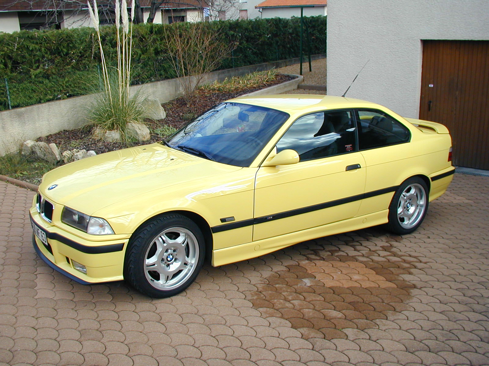

Posté(e) le 28 août 200717 a comment_143617 Salut à tous, Depuis que BMW a changé les 2 vanos (à 125000 kilomètres), j'ai l'impression qu'elle ne répond pas comme avant, l'accélération n'est pas aussi franche (semblable à un véhicule équipé d'un turbo ancienne génération !) et la consommation en nette hausse (1 à 2 litre en moyenne). De plus, j'ai quelques difficultés à démarrer (souvent à la 2 ou 3ème sollicitation du démarreur). J'aurais besoin de votre collaboration pour tenter de résoudre ces pb. J'en profite pour demander aux heureux propriétaires de M3,2 s'ils ressentent comme moi une baisse assez considérable de puissance lorsque la climatisation est enclenchée ? Je veux bien admettre qu'elle réclame quelques chevaux mais tout de même, il y en a 321 ! A très bientôt. [img width=800 height=600]http://www.Motorsport-Passion.com/files/pc030003_137.jpg
