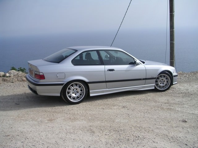

Posté(e) le 29 août 200719 a comment_143646 Je vais changer mes pneus AR prochainement, j'ai les jantes d'origines du 3,2L donc en 8,5 pouces. J'aurai voulu savoir si certains d'entre-vous ont montée des 255 de largeur?, si ça passe bien au niveau des ailes même à 4 dans la ///M et si la pose n'est pas trop difficile. Je demande cette info car j'ai vu qu’il existe toujours les S-02 dans cette dimension, j'ai adoré le comportement de ces pneus en 245 et leur esthétique. Quels sont les inconvénients que je risque de rencontrer avec cette monte? Dans l'attente de vous lire, Merci d'avance Signaler

Posté(e) le 30 août 200719 a Auteur comment_143762 As tu changer tes suspensions AR kiki ? coupelles etc.... sur la mienne, je trouve que la roue est limite avec l'aile en hauteur (vue de coté) mais pas en largeur. Mes suspensions sont d'origine, j'avais acheté ma ///M comme ça il y a 4 ans. Je sents que je vais quand même les re-monter les S-02 mais cette fois en 255: Signaler
