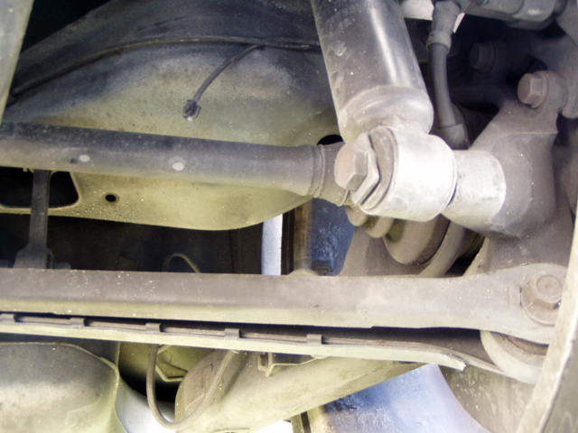

Posté(e) le 16 janvier 200818 a comment_156288 Salut Zanst, il y a en tout 6 durits car effectivement à l'arrière le système est fractionné en 2 durits distinct séparé par un bout de canalisation intermédiaire fixé sur le bras latéral de suspension. Tu as donc 2 durit à changer par côté , la première assurant la liaison depuis la canalisation d'amenée de frein de l'avant jusqu'au tube intermédiaire précedamment cité et l'autre depuis ce tube jusqu'a l'étrier de frein. On ne voit que les 2 extrémités du système ici mais celal complète du moins je l'espère mon explication. Signaler
Posté(e) le 16 janvier 200818 a comment_156289 On ne voit que les 2 extrémités du système ici mais celal complète du moins je l'espère mon explication. Merci Laurent je comprends vite,mais faut m'expliquer longtemps Signaler
