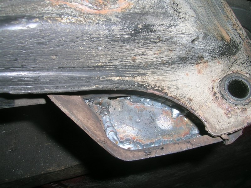

Posté(e) le 30 août 200719 a comment_143806 Voilà l'état du berceau qui était sur mon M avant que je ne le remplaçe il y a 1mois ,c'est un berçeau d'origine de sept 1993 totalisant 175000km il a souffert ,il était temps de le remplaçer Au passage j'ai changer les deux silents blocs moteurs qui n'étaient plus tout jeune.. J'ai rarement entendu parler de ce cas de figure,je suis sans doute l'un des premiers?? Signaler

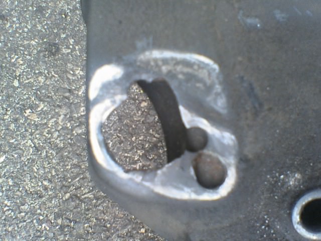

Posté(e) le 31 août 200719 a comment_143883 Pareil pour moi que d'un coté, mais problème du a une patte support moteur cassée(car dévissée) donc ca a tiré de l'autre coté et du coup abimé la fixation niveau berceau. Donc comme schoumms réparation Signaler
Posté(e) le 9 septembre 200719 a comment_144636 mon berceau etait dans le méme etat que le tien, je l ai réparé et renforcé aussi en remétant un breceau d origine, tu ne remédie pas au pb, car la tole d origine est trop fine, donc avec le temps ca recommencera moi en le ressoudant, je le renforce et maintenant , méme avec le volant allégé les silentbloc dur et les vibreurs, ca bouge plus Signaler
