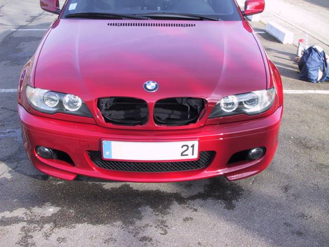

Afin de finir le sujet admission, voici mes prise d'air définitive : agrandissement et changement de grille pour augmenter le volume d'air, sens perdre en esthétique :

Il faudra faire gaf quand même les jours de pluie :mad:
Sinon, j'ai un peu le même système d'origine sur mon 325 pack MII :|
Le conduit à coté de l'anti-brouillard va directement sur les disques :?:
Même chose, mon père me disait que c'était monté d'origine sur la 330.
Sur le coup je trouvais ça bizarre qu'une "non-M" l'ai et pas une M. Mais effectivement c'est bien le cas.
et c'est valable pour la serie 5 aussi , j'ai un pote qui a un 530D E39 pack M et il a les écopes qui prennent l'air frais a coté des anti-brouillards , moi sur la M5 pas de conduite d'air :evil:
Fait comme moi, c'est très simple et efficace.
Pour admission, j'ai pas encore fait d'essai sous la pluie bâtante. Par contre pluie légère et brouillard pas de soucis, j'ai même gagné 1/2l au 100 km
