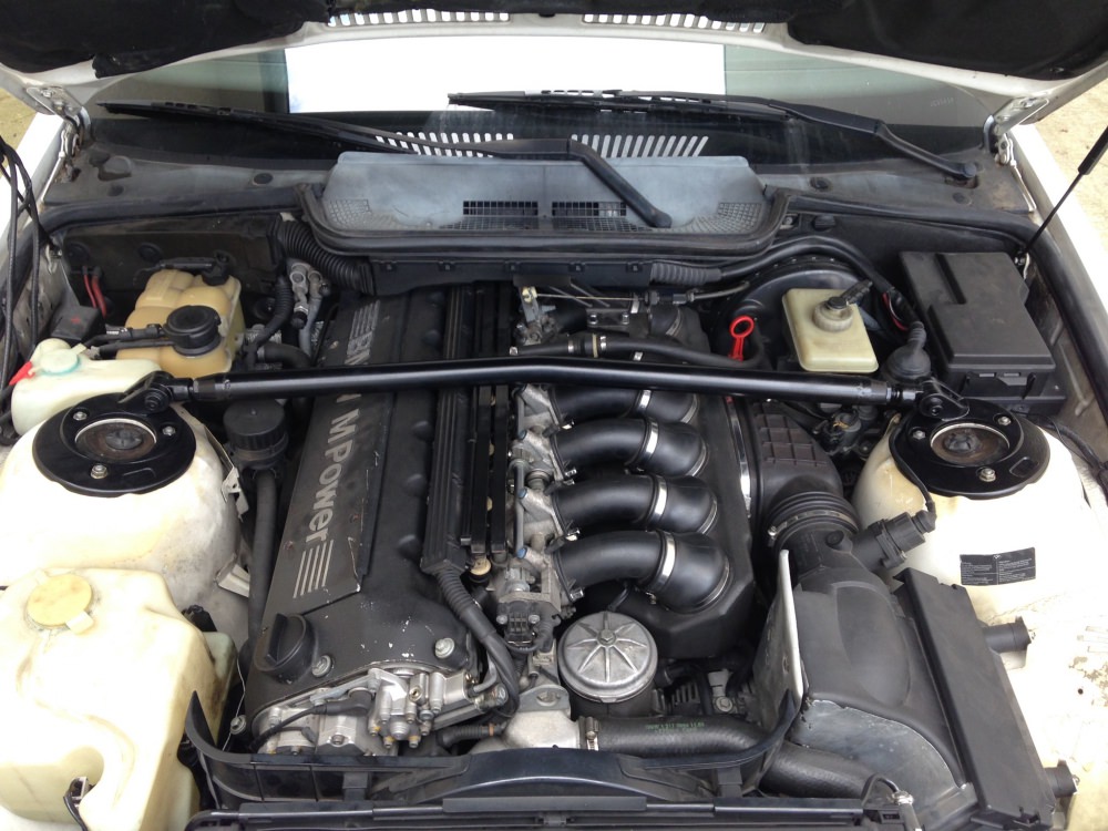

un peu de news de la mémère que j'ai enfin sortit du garage
J'ai refixé mon bas de caisse qui baillait a l'avant droit
J'ai remis en fonctionnement mon klaxon
J'ai changé 3 cornets d’admissions dont un était complétement percé
Le neuf, heureusement les ecritures vertes ce gratte et s'efface avec l'ongle !
sans démonté la boite a air c'est un peu sport mais on y arrive, pour les 6 vaut mieux la démonter
J'ai voulu passer ca au Polytrol mais je vais en racheté un neuf, la grille est completement cuite et casse sur un simple appui

au programme:
- changer les joints bas de custode AR Reçu, a monter
- changer le shadow-line A commander
- changer le compteur par un qui marche... En cours
- plaquettes Av Pagid RS29 de Porsche 996 c4 Reçu, a monter
- passage au diag car je dois avoir une ou les deux lambda qui merde  Plus de problème, surement les cabochons de papillons HS
- deux pneus avant a changer car ils sont vieux et dure A commander
-  une agrafe de bas de caisse qui a sautée fait
- retrouvé une clé de 8/10 manquante dans la boite a outil fait
- changer les cabochon de papillon fissurés fait
- regardé pourquoi le feux de recul s'allume par intermittence
- faire une petite retouche peinture sur le retro conducteur et la barrette de coffre
Aujourd'hui remplacement de la BAR sparco par une OMP repeinte en noir satiné epoxy.
Pose des cales de renfort de butée d amortisseur arrière, merci @julien m
Remplacement d un bouton de lève vitre capricieux.
