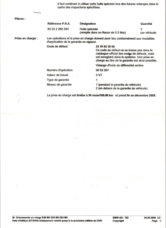

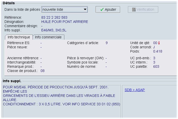

Posté(e) le 13 octobre 200719 a comment_148127 Le sujet a été maintes fois traité à propos du bruit du pont auto bloquant des M3 E46 mais je suis à la recherche de la note interne BMW qui parle de ce changement d'huile. Je me souviens qu'un de nos membres avait poster un scan de cette note sur le forum mais impossible de l'à retrouver. Est-ce que ça parle à quelqu'un ou est-ce que quelqu'un aurait sauvegarder cette image sur son PC? Signaler
Posté(e) le 13 octobre 200719 a Auteur comment_148135 Grace au "Discret" j'ai trouvé. Maintenant je sauvegarde les images sur mon PC. Signaler
Posté(e) le 4 décembre 200718 a comment_153272 Merci pour ses document mais malgré ses dernier 2 concessions du 78 m'ont dis qu'il ne le prenais pas en charge et qu'il netais même pas au courant (PS; je vous parle même pas de l'accueil du service apres vente de la concession la plus a l'ouest des yvelines sans donner de nom ) Si quelqu'un a une idée merci d'avance Signaler
