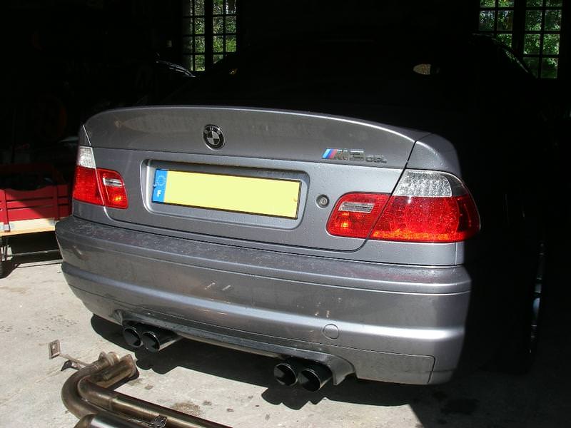

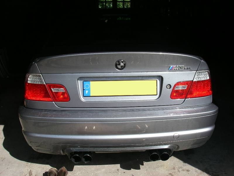

Voila ce que le StageII en 4x83mm donne monté.
