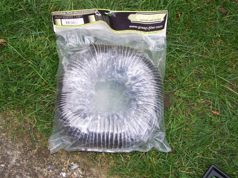

Le matos necessaire:
-2 boas siliconne en 80 mm
-De la grille
-Du gros scotch
-Du scotch double face
-Pas mal de patience et de transpiration lol
Le type de boa:

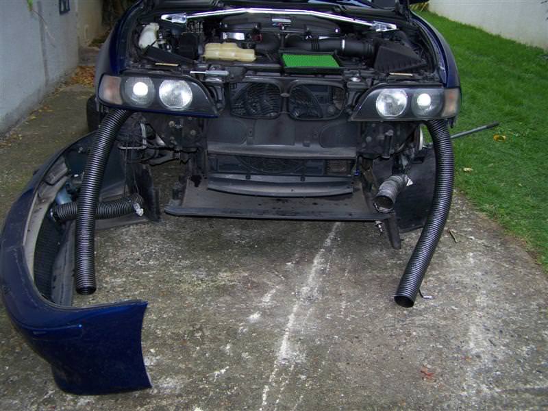

Hop,on vire le pare choc:
En fait,on va enlever les gros plastiques longs (sur la photo,il reste celui coté passager,sous le phare).

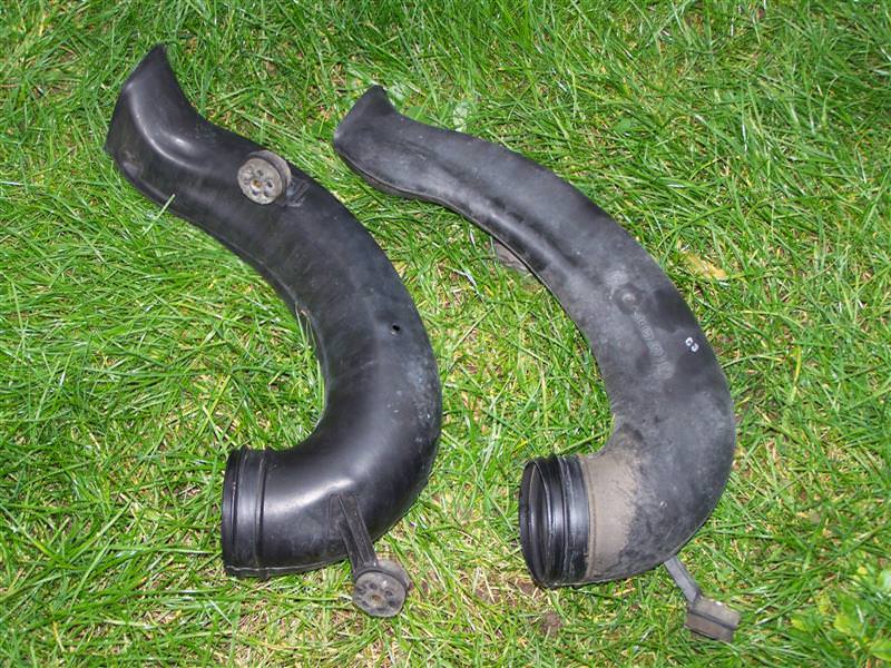

C'est ces 2 là:
Comme sur beaucoup de BMW,ils recuperent de l'air frais derrière la calandre=pas terrible du tout :o
On enlève la boite à air:
Voici le trou ou le boa va arriver (gaffe à pas se faire piquer lol):

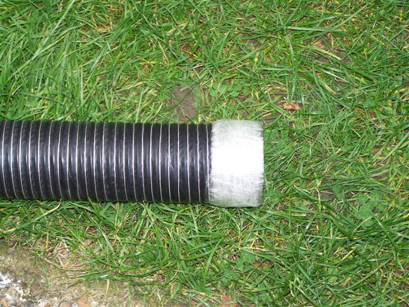

Afin que le boa rentre bien dans la boite à air,on agrandi son diamètre avec du gros scotch:
Ensuite,on y met du double face pour que cela adhère bien aux parois de la boite à air.Par dessus tout ca,on certi avec un gros collier.

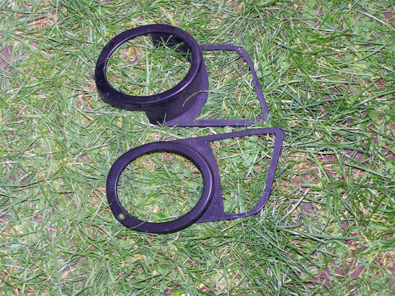

On prend les caches anti-brouillard,un coup de Dremel,et hop,prise d'air inside:

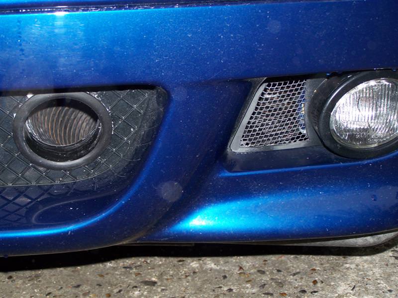

Reste plus qu'à ajuster le tout.Une grille par dessus les caches,et hop,le tour est joué:
C'est simple,en mettant la main devant à l'arret,à chaque coup de gaz,on sent l'aspiration via les prises d'air :wink:

Tu ne penses pas mettre une grille tamis en inox sur tes prises d'air ? car à un moment il va y avoir du monde dans tes Boas (gravillons etc) :o
Pour Persia: les prises d'air en question que je viens de faire pour alimenter les boites à air,sont celles situées au niveau des antibrouillards.Sur la photo,tu vois qu'il y a la grille :wink:
Celle d'a coté (ronde),en est une qui alimente les freins en air frais.
Pour Roulio: l'air frais recuperé au niveau de la calandre,tu a effectivemment une grosse partie qui va vers le bloc.Mais tu a aussi un conduit à cet endroit,qui a pour fonction d'ammener de l'air vers la boite à air.Malheureusement,vu son emplacement,ce conduit a du mal à remplir pleinement sa fonction.

En fait, c'est parfait comme cela, une prise d'air pour les freins et une prise protègée pour l'admission. :o
