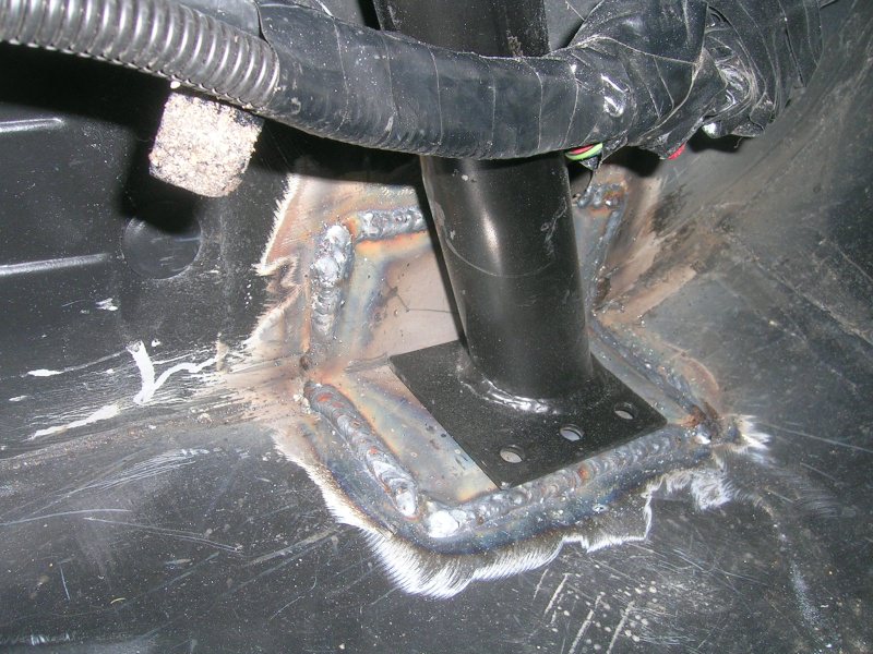

montage arceau wiechers bouloné
je pense que ca intéressera beaucoup de monde de voir les étapes et les désagréments que ca occasionne
étape n°1
démontage de l'intérieur
+ pause
mise en place des contres plaques

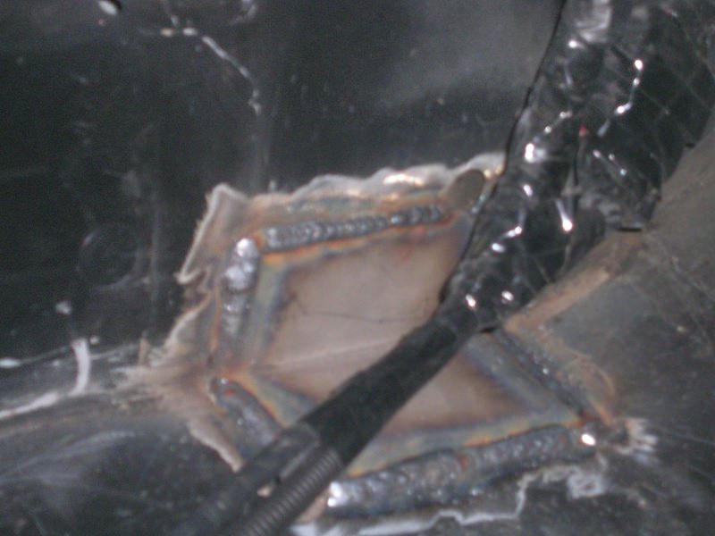

bon ,, :scratch: la soudure ca fout un peu la merde !!
traitement
la c'est mieux avec les contres plaques

  • 2 mois plus tard...
quelque photos supplémentaire
