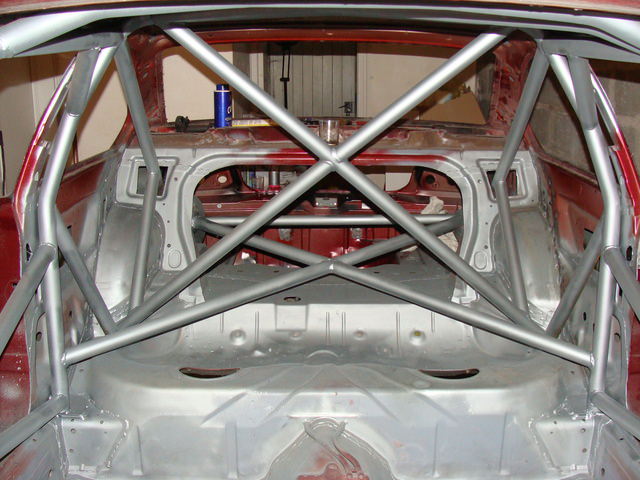

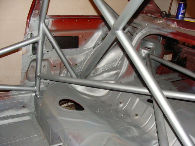

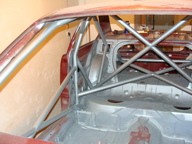

Posté(e) le 18 avril 200818 a Auteur comment_168801 désolé j'avait zappé pour les photos donc voila a quoi ca ressemble une fois souder (caisse et arceau bien sûr ) ca vous donnera un apercu de mon en cours Signaler

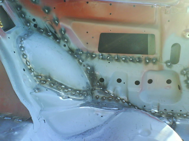

Posté(e) le 19 avril 200818 a comment_169048 Tu vas avoir un vrai bout de bois :? Je suppose que tu as aussi renforcé le châssis avec des soudures supplémentaire, mais tu as mis des plaques de renfort au autre comme au niveau du pont, le point faible de ce châssis ? Signaler
Posté(e) le 19 avril 200818 a Auteur comment_169056 Tu vas avoir un vrai bout de bois :? Je suppose que tu as aussi renforcé le châssis avec des soudures supplémentaire, mais tu as mis des plaques de renfort au autre comme au niveau du pont, le point faible de ce châssis ? la principal faiblesse sur la E36 est bien au niveau du pont , plus exactement au niveau des deux poutres qui supporte le train arriere j'ai donc integralement resoudé les deux par cordon dison que toute la caisse a ete ressoudé voila une photo qui parlera mieux Signaler

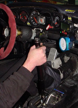

Posté(e) le 19 avril 200818 a comment_169067 Nickel, très beau travail :? C'est mon trip d'avoir un jour une auto comme la tienne, plutôt que d'acheter une //M3 pour aller au pain, j'ai mon E46 cabriolet pour cela, dès que j'ai le budget pour dans 10 ans Je me prend une M3 E46 vidée et arceaux et je tourne 1 W.E par moi sur circuit Surtout que je suis à 10 mn de Dijon-Prenois Tu as vu ce que fait mon préparateur http://www.schorbauto.com Cela serai bien pour ton bolide Une commande de boîte de vitesse séquentielle adaptée à votre auto de course : C'est maintenant possible sans changer votre boîte. Levier carbone Afficheur digital Accès à la marche AR par un petit bouton sur le levier Rapidité de passage de rapport Sécurité contre les sur-régimes Signaler
Posté(e) le 21 avril 200818 a Auteur comment_169436 Nickel, très beau travail :? C'est mon trip d'avoir un jour une auto comme la tienne, plutôt que d'acheter une //M3 pour aller au pain, j'ai mon E46 cabriolet pour cela, dès que j'ai le budget pour dans 10 ans Je me prend une M3 E46 vidée et arceaux et je tourne 1 W.E par moi sur circuit Surtout que je suis à 10 mn de Dijon-Prenois Tu as vu ce que fait mon préparateur http://www.schorbauto.com Cela serai bien pour ton bolide Une commande de boîte de vitesse séquentielle adaptée à votre auto de course : C'est maintenant possible sans changer votre boîte. Levier carbone Afficheur digital Accès à la marche AR par un petit bouton sur le levier Rapidité de passage de rapport Sécurité contre les sur-régimes ca doit etre assez sympa comme equipement mais dans mon cas je pense pas que ce soit utile c'est juste a titre loisirs et j'essai de conserver une apparence assez origine sur les commande de bord Signaler
