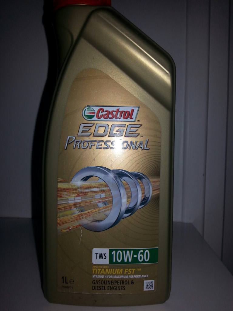

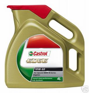

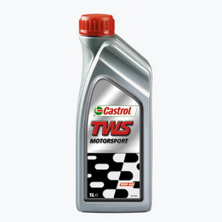

Voici les photos, par contre la Edge est pour moi introuvable. Certains sites américains disent que la Edge est similaire à la TWS. C'est peut-être l'ancienne formule de la TWS.
Enfin ce qui est sûre maintenant c'est que la Edge Sport n'est vraiment pas similaire à la TWS.
ACS3, avec les contacts que tu as chez Castrol, tu pourrais peut-être savoir si cette huile ( Edge ) existe encore?
Edge
TWS
