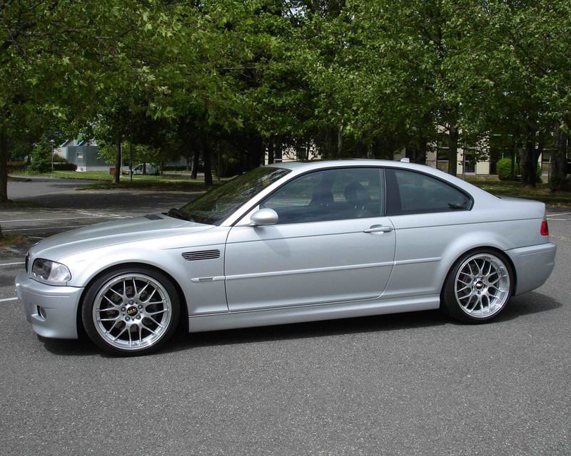

Empruntée sur e30passion :|

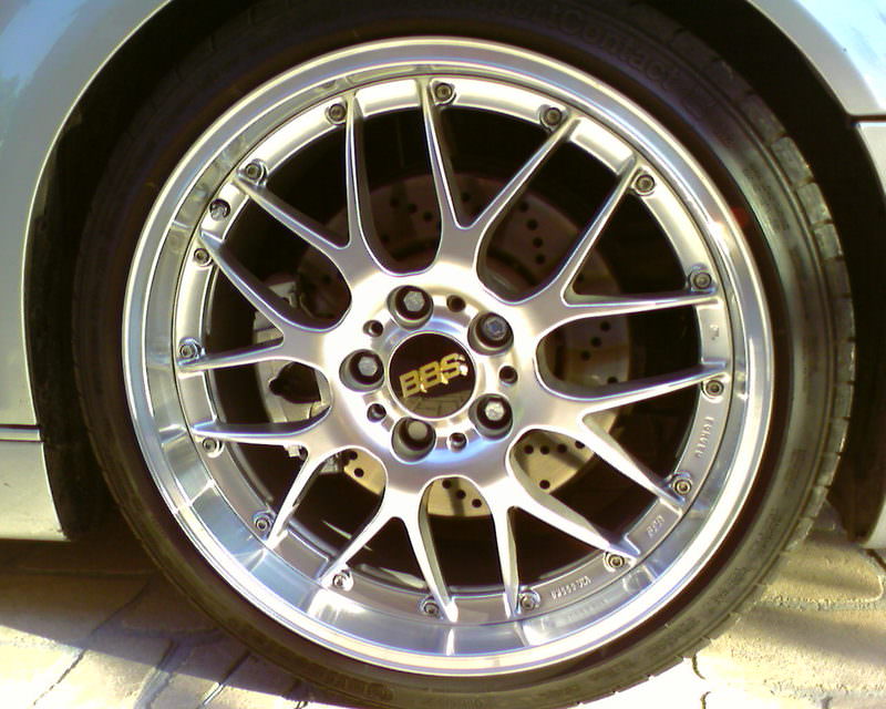

BBS RS-GT AV 8.5x19 ET 35 - AR 10x19 ET 25
POIDS.
Origine 18 P (avec pneu) AV 22 Kg AR 23.2 Kg
BBS 19 P (avec pneu) AV 20 Kg AR 21.5 Kg
JANTES seules BBS rs-gt 19 P
AV 9.4 Kg
AR 10.6 Kg
Grosse amélioration pour tout le train avant en poids non suspendus et ressenti amélioré en tenue. :|

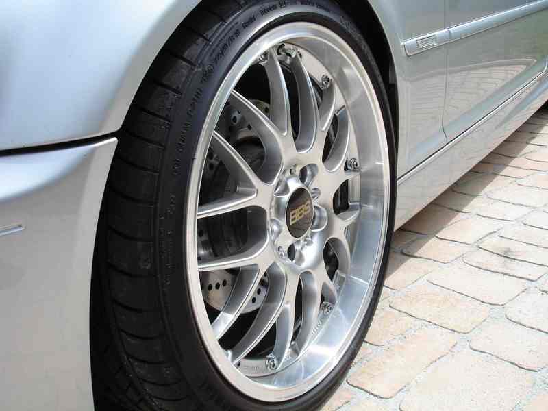

poids des jantes nues :
Avant : 8.5/19 = 11.9 Kg
Arrière : 9.5/19 = 12 Kg
