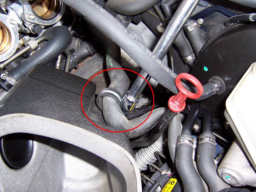

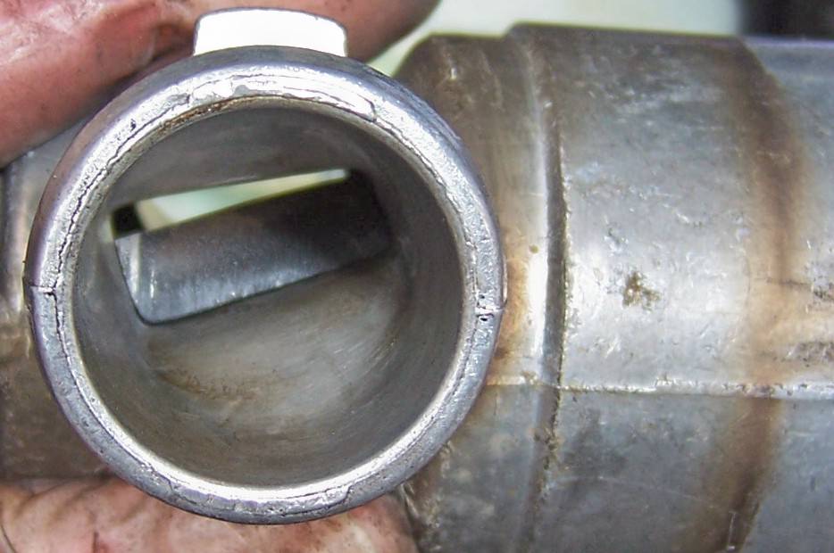

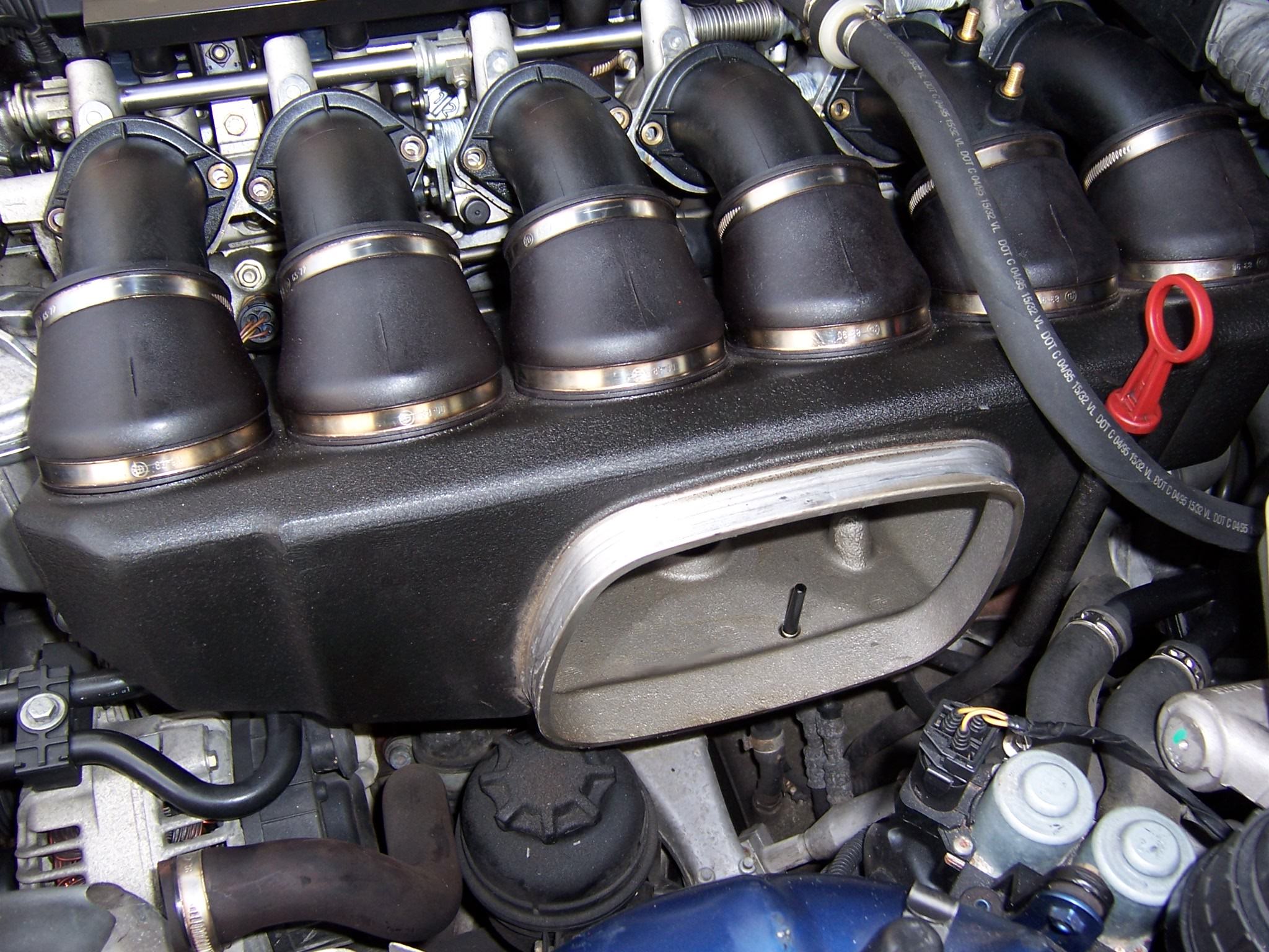

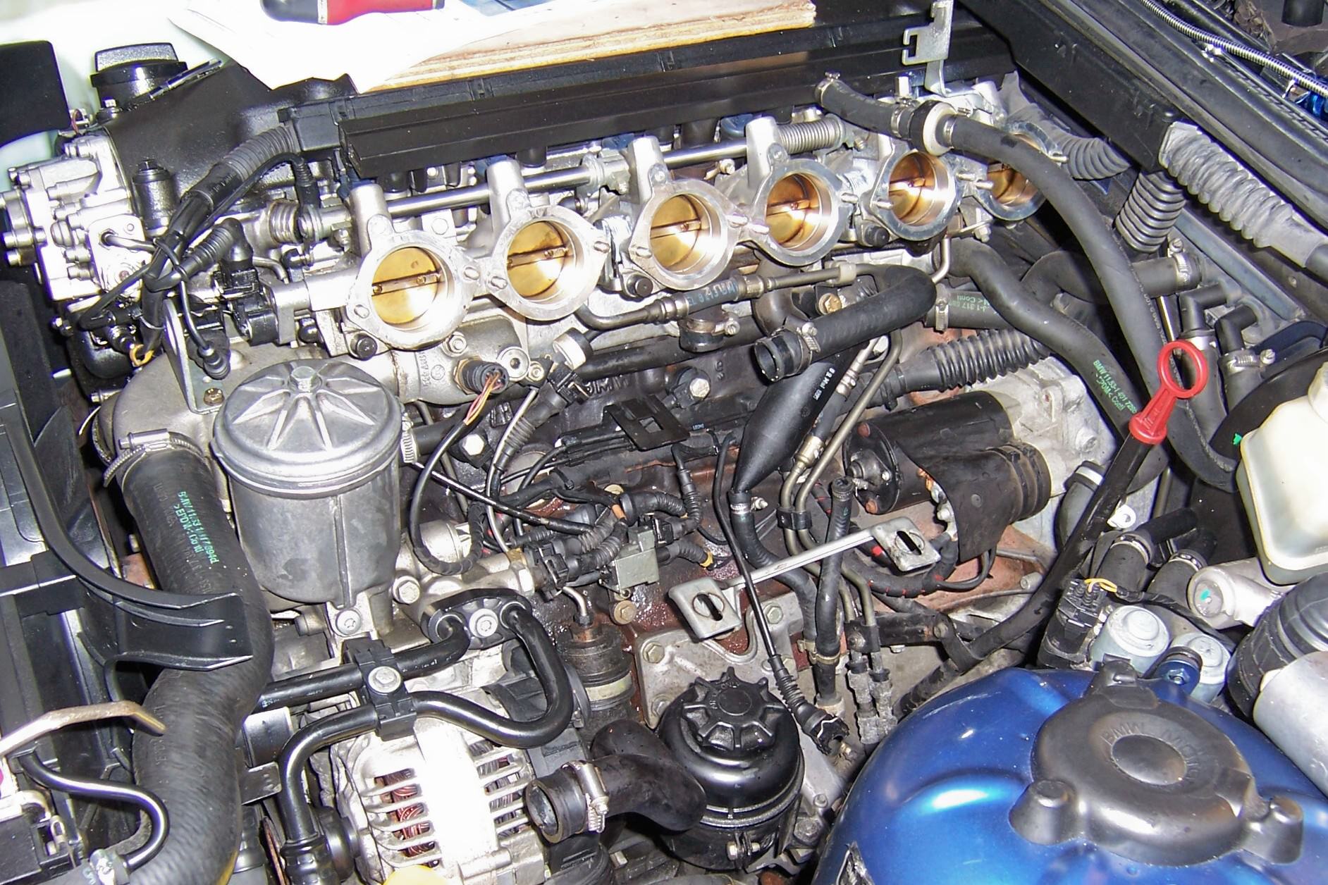

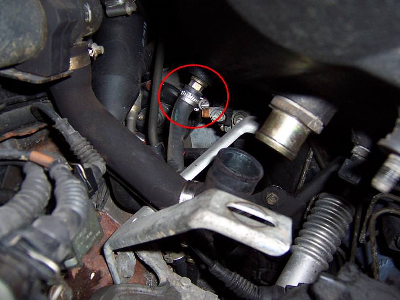

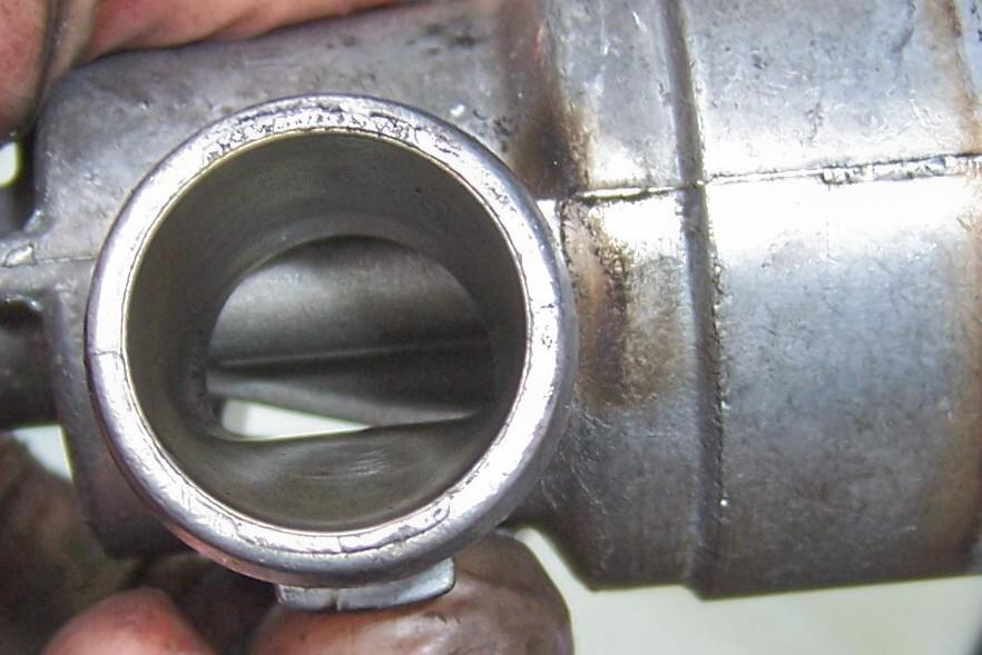

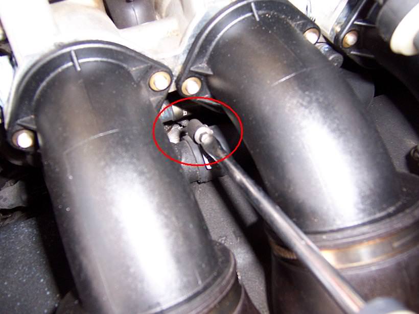

Posté(e) le 14 décembre 200717 a Auteur comment_153970 Je me suis enfin lancé dans le démontage du collecteur d'admission :et je peux complèter le tuto de NightAngel et Fast90, suite à mes problèmes de ralenti instable.petit collier entre deux pipes :C'est quand même assez galère de démonter les écrous sous le collecteur et desserrer les colliers, surtout celui de la petite durite :et de l'attache qui tient tout à l'arrière :mais bon j'y suis arrivé, donc vous pouvez le faire !!!Par contre je n'ai pas trouvé mon piston si encrassé que ça !!J'ai quand même bien nettoyé, tout nettoyé autour, resserré colliers...etc...et contrôlé.J'attends mes joints toriques pour tout remonter et faire un test avant de passer à étapes suivantes...à suivre doncet que ça revrombrisse !!!!
Posté(e) le 14 décembre 200717 a comment_153986 Moi tant qu'à y être j'aurais aussi fait un netoyage des papillons car ça m'a pas l'air très propre par là....
Posté(e) le 17 décembre 200717 a comment_154165 Hello Panpan78, Pour que ton actuateur de ralenti fonctionne bien il faut le graisser pour que le coulissement du piston soit légérement freiné. J'ai eu le même probléme que toi, et un mécanicien de bm92 ma donné cette astuce. Résultat plus de probléme de ralenti. Salutations
Posté(e) le 19 décembre 200717 a Auteur comment_154319 Merci à ACS3, le roi de la mécanique !!!Après nettoyage de l'actuateur de ralenti, plus de problèmeMerci à avirex747 et JPAT : ai bien nettoyé aussi tous les papillons,changé les joints collecteur, tout resserré ... et tout remonté.Tour de clé et c'est une horloge ...Subsiste juste un "trou" à l'accélération à vide .. verrai ça plus tard.Ma ///M va tâter de la montagne et peut être un peu de neige la semaine prochaine.Bonnes fêtes de Noël à tous.
