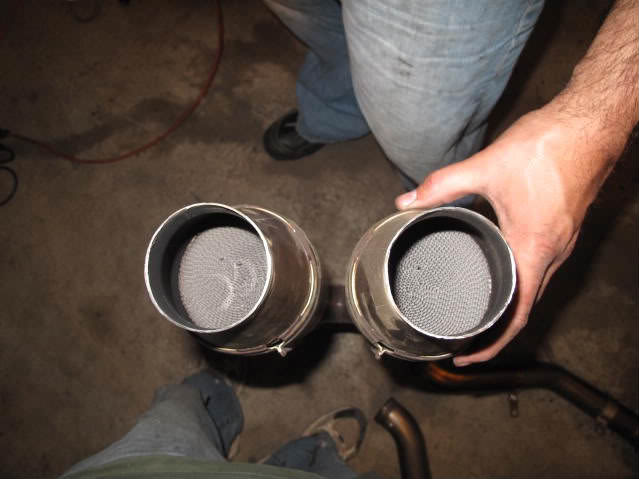

Ah bon, tu as déja démonté ? Déja rien que le visuel, ca ressemble pas du tout à un résonateur.
Je peux t'affirmer que ce sont bien des catalyseurs!
comment_721031
Bas j'ai demonté les premier cata ,et je peux te dire que les 4 autres bonbonne que t'a sur la ligne ne sont pas des cata car elle n'ont rien a voir du tout avec les deux première
et en plus tu vois bien sur le net les ligne americaine qui enleve la ca c'est juste le bruit, ya rien qui bride comme un cata a l'interieur, surtout que mettre des cata au bout de la ligne .... et sans lambda ......
Ca te plait de me contredire, hein? :-D:smile::oui:
Je vois que tu es sur de toi, pourquoi cherches tu des preuves? Pour te rassurer? :oui: :oui: :oui:
Les photos de tes "résonateurs" :-D
:brice2:
comment_721055
tu as raison ! :nickel6:
méa culpa je m'incline
ya donc 4 cata et 2 resonateurs ?
comment_721073
Oui 2 catalyseurs primaires (précatalyseurs après collecteurs), 2 catalyseurs secondaires et 2 résonateurs.
