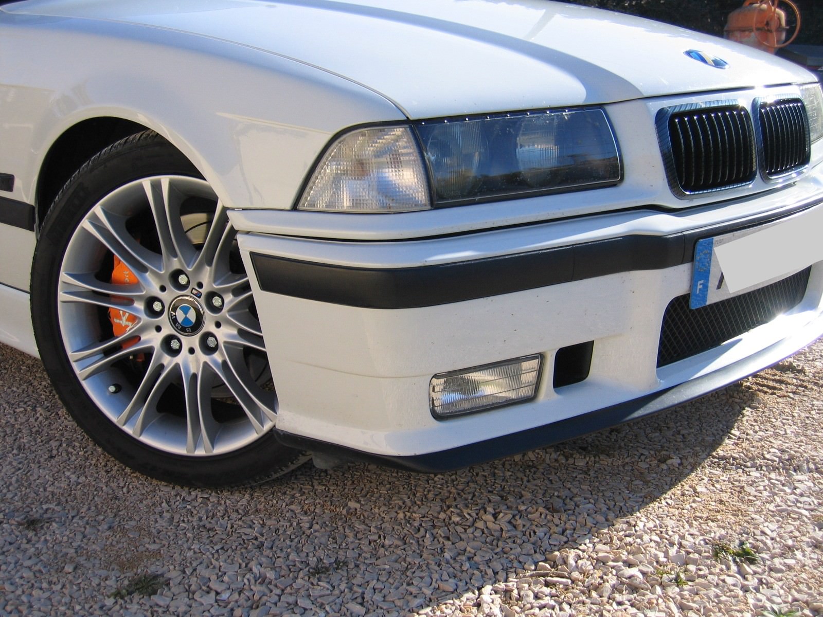

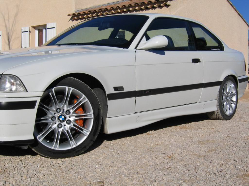

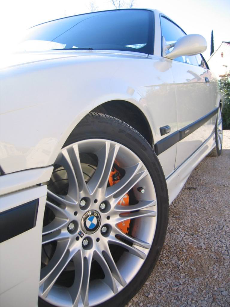

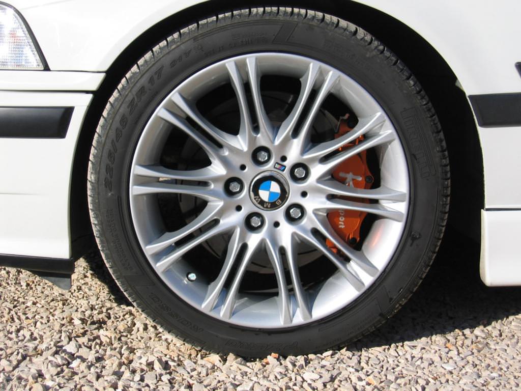

Une fois le kit monté, ca donne ça (mauvaise photo prise après 600kms de roulage, donc c'est pas très propre!):
