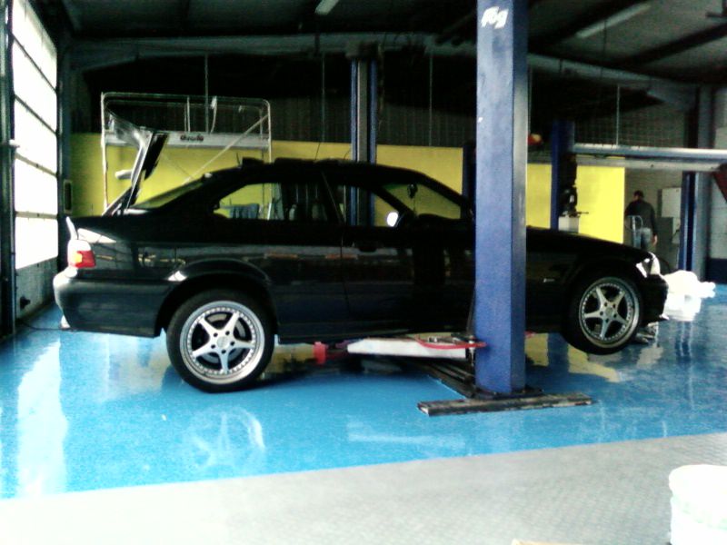

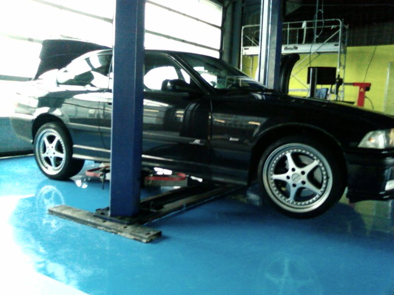

salut a tous, voila, donc ya quelques jours, j'ai emmené ma voiture dans le garage d'un amis qui est specialisé dans les pneus pour regardé un peu en dessous.
donc on a soulevé la voiture et la, je trouve que ya un truc qui va pas, voici les photos :
en soulevent la voiture, pourquoi les roues arrieres ne sont pas monté comme les roues avant? :nickel: cela est-il normal???
a l'avant j'ai des combiné filetés, a l'arriere c'est des ammortisseurs d'origine avec des ressorts courts. peut etre a cause de sa???
merci de votre aide
tu donne toi meme la reponse a ta question : a l arriere ce sont des ammortisseur d origine avec des ressort court
donc tu as un debatement d origine a l arriere ....
pour eviter ce prob il faut des ammortisseur court , ou reglable en longueur
