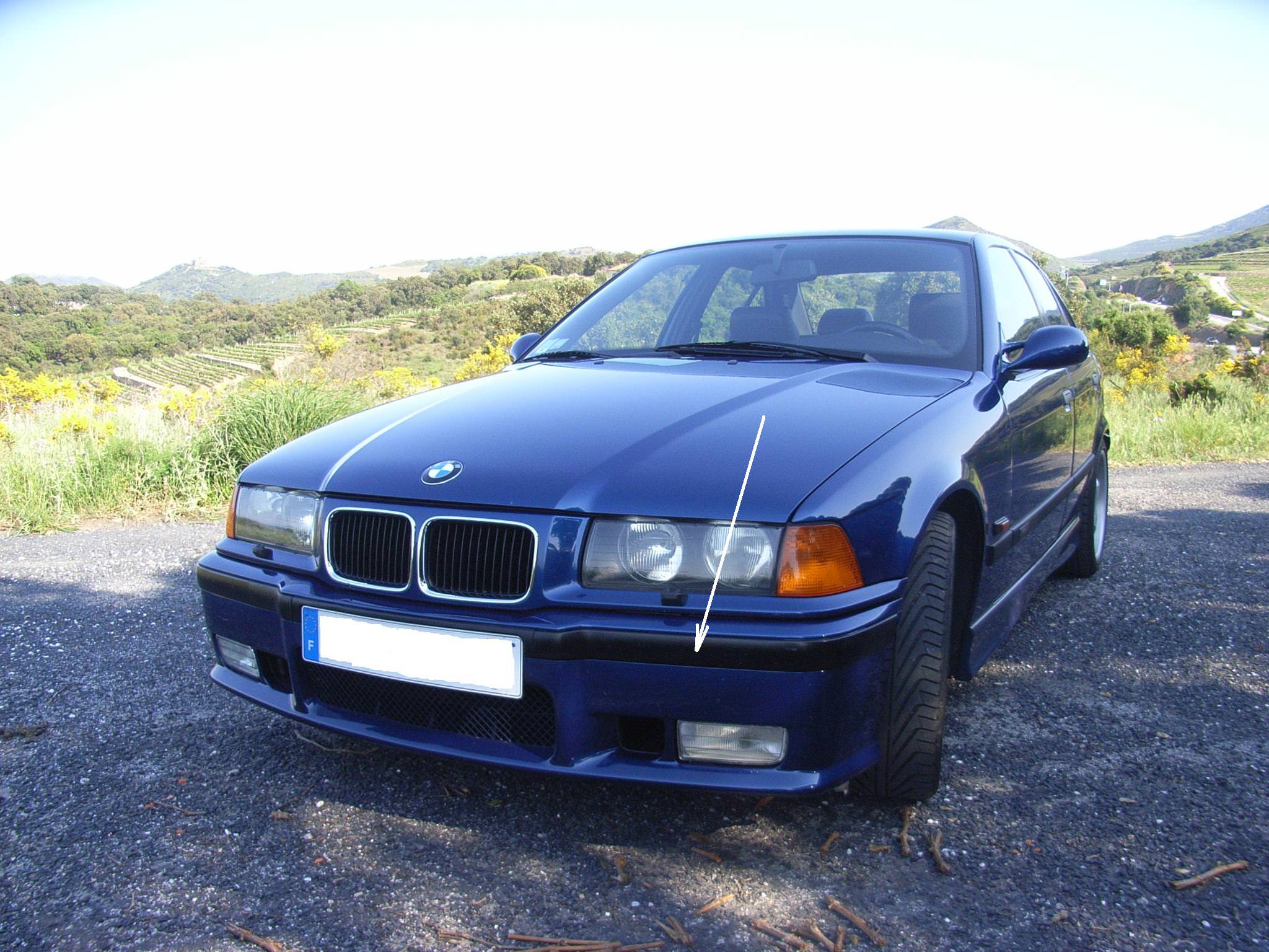

Est il possible de pouvoir retirer les baguettes noires qui ornent les parechocs sur M3 E36 sans devoir demonter les parechocs...???
J'aimerai les poncer et les repeindre....
Savez vous comment faire ?

Attention ca se ponse pas et c'est pas fait pour etre repeint, il faut de plus une peinture special et ca tiendra pas top ! donc a reflechir avant de faire!
Maintenant si tu veux peindre en couleur, je te donnerai pas de conseil car pour moi c'est un crime mais bon courage quand même lol
comment_153681
Je rejoins Antoine, ce plastique est du poly-propylène et hors de question de le peindre sans primaire.
De plus suivant la version, tu as un grain ou pas sur cette baguette.
En tout cas si cette pièce n'est pas peinte il ne faut surtout pas la poncer !
