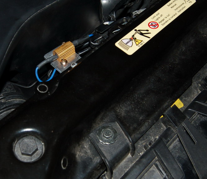

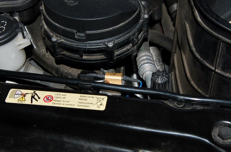

Voici les photos:
avant droit:
avant gauche:

Ben là ça risque pas de chauffer, c'est une résistance d'au moins 15W ça???!! :oops:
