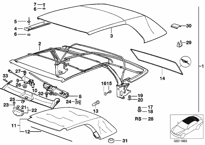

Je trouve, lors de la manœuvre de ma capote électrique que la partie arrière de la capote (celle qui contient la vitre arrière) « tombe » assez lourdement d’un seul coup à l’ouverture ou a la fermeture.
Mon mécanicien me dit que c’est surement le petit vérin qui ralenti la manoeuvre de la capote qui est fatigué (il est à droite ou à gauche du mécanisme, je ne me rappelle plus).

Je suis preneur d’un éclaté du mécanisme de capote si quelqu’un a ça sous la main. :mad:

je n'ai pas de cabriolet E36 , mais je pense que ça doit être le vérin N° 21 :nickel:

Je pense aussi!
Merci :nickel:
C'est marrant en plus il n'y en a qu'un que d'un coté... 8)

Ce qui est étonnant qand je lis ces doc, c'est que si je comprends bien, il y a deux verins (un de chaque coté) alors que la mienne n'en a qu'un. La différence se joue peut être entre les semi auto et full auto.
comment_155273
Effectivement sur RealOEM , il est mentionné, un vérin pour les full automatic et deux pour les semi-auto (même référence)
Ca semblerait logique que ca fatigue plus facilement avec un seul. La question : pourquoi un seul et pas deux ? En tous les cas, c'est pas la ruine ...

Ben moi j'ai une semi auto à 1 vérin, va comprendre..... :oops:
En tout cas, je trouve que cela fait négligé cette partie de la capote qui tombe lourdement, je vais en commander un pour mettre tout ça au propre! :evil:

par contre j'ai une petite question : j'ai une capote entièrement automatique et je suis quand même obligé de lui donner un petit coup de main pour que le crochet coté conducteur s'accroche bien... savez vous comment on peut régler ça
autre question : quelqu'un at-il déjà eu la pièce n° 10 qui a cassé du coté conducteur...et si oui comment ça se remplace ??
merci les gars
comment_155350
Il doit falloir que tu regle un peut tout ça, la capote ne doit pas plaquer de la même façon des 2 cotés.
Mais alors là c'est pas simple...
Sur la mienne il y a 2 guides de type conique qui vienent se placer dans 2 trous à proximité des points d'encrage sur le haut du pavillon.
Sur les versions auto, il y a ce type de guide (on ne les voit pas sur ta vue éclatée)??
Car sur la mienne l'un des2 n'y était pas et cela se fermait moins bien.
