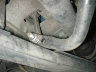

Voilà, je voulais tester la position de rigidité max sur mes barres H&R et on s'est aperçu que si on deplacer la biellette vers l'arriere, la barre vient lecher la cardan, doncau premier trou sur la chaussée ça va taper..
Es ce que quelqu'un a eu se probleme? Avez vous une solution?
MERCI D'avance de vos reflxions, votre experience et vos propositions
une photo pour mieu voir:

alors je vais repondre pour moi ;-)
la cardan, elle va monter en même temps que le bras et donc la barre, donc ça touchera pas là ;)
Et certains m'ont confirmé que ça passé tres pres,mais même en position tres rigide, ça touché que vraiment rarement!!
Donc, des que possible j'essairai de tenter cette position! J'en dirai plus qu'en j'aurai fait l'experience! ;-)
