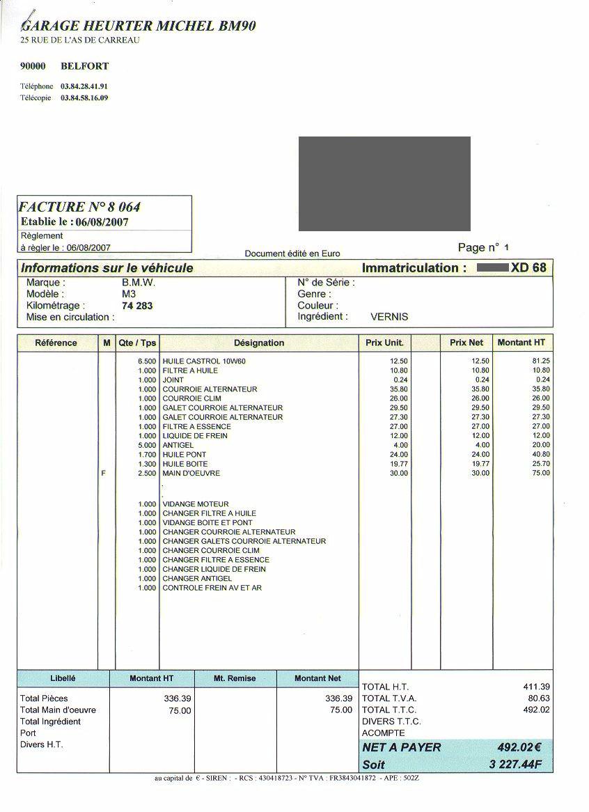

Tiens Nico2604, un scan de ma révision avec changement de courroie : (j'effacerai cette facture dans 1 jours) :o
Entre une concession et un spécialiste, il y a une différence de prix et j'ai parcouru presque 150km pour faire cette révision. :wink:
Je ne connaissais pas ce spécialiste qui est top ;-) , mais ma ///M avait toujours été entretenue chez lui par le propriétaire précedent et j'ai pu bénéficier d'un service sur mesure. :cry:
:-P Essai pour ta part de trouver un bon mécanicien multi-marque, tu achètes les pièces et les fait monter par lui... car ce ne sont que des courroies et des galets... 8)
75€HT DE MO!!! :cry:
c'est cadeau par rapport a bmw!!! ;-)
pourtant la facture date pas du 25decembre :wink:
Tiens Nico2604, un scan de ma révision avec changement de courroie : (j'effacerai cette facture dans 1 jours) 8)
:ptdr: Essai pour ta part de trouver un bon mécanicien multi-marque, tu achètes les pièces et les fait monter par lui... car ce ne sont que des courroies et des galets... :(
