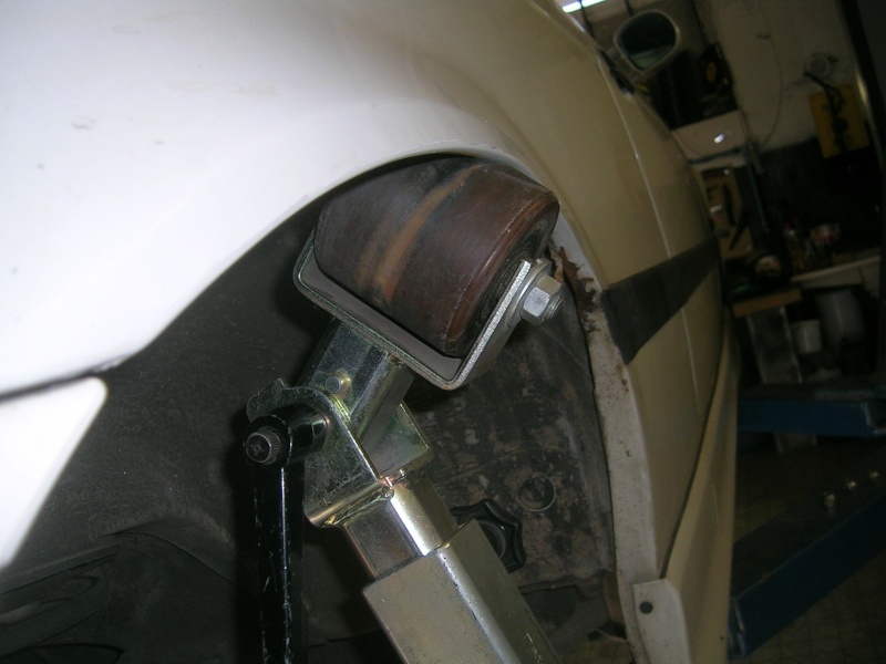

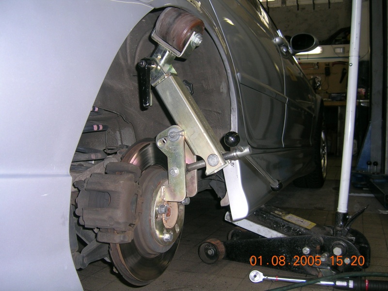

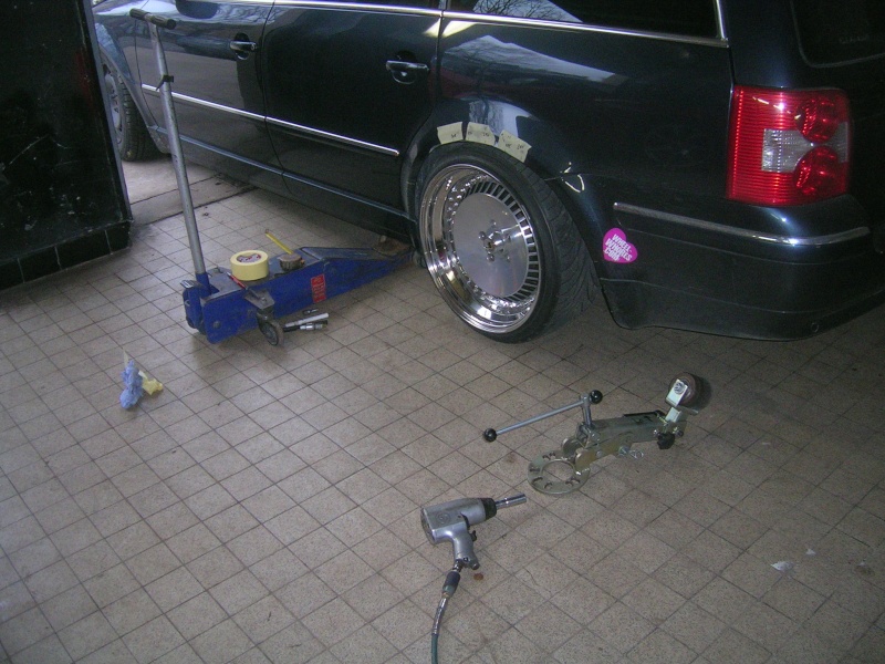

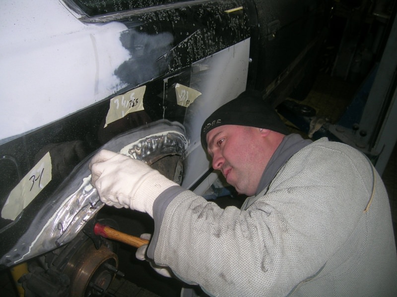

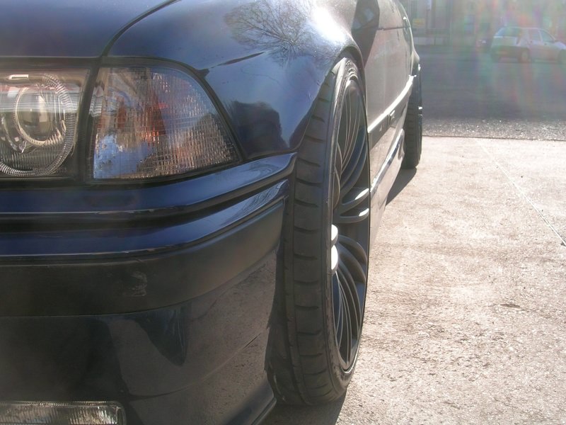

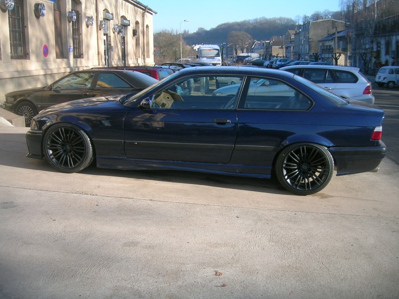

voici quelque photos
ce sont des jantes destiner au serie 5 donc en ET 16 contre du ET 35 pour une serie 3
8,5 pour l'AV
10 pouces pour l'AR
pour ce projet ils nous faut 3cm a l'av et 6cm pour l'ar

J'APPORTE QUELQUES PRECISIONS SUR CETTE OPERATION A NE PAS PRENDRE A LA LEGERE (pour le bien de votre auto)
tirer les ailes ar sans peinture extérieure jusqu'à 1 cm reste possible sur certaines auto
"ça n'est pas une généralité "
mais n'oubliez pas le traitement intérieur
et surtout enlevez le mastic de carrosserie présent d'origine
une retouche de peinture sur l'arrête inf rester indispensable !!
quand vous allez plier ce bord d'aile le mastic va fissuer et vous n'arriverez plus a rendre cette partie étanche ,"et bienvenue a la rouille "
de plus le mastic en question pourra occasionner une bosse extérieure en repliant ce bord
après nettoyage minutieux et dégraissage ,procéder au pliage
une fois le résultat obtenu appliquer le mastic specifique
l'idéal et d'utiliser un mastic de carrossier (le gris de chez peugeot fonctionne très bien et reste suffisamment souple )
en ce qui concerne la découpe de cette bordure enlevez vous ca de la tête tout de suite a moins d'être un carrossier qualifié (en même temps ca me semble tellement évident !!! )
pour les extensions plus poussées il est possible de tirer 3.5 cm sans ajout de métal
après ce n'est plus le même boulot !!
