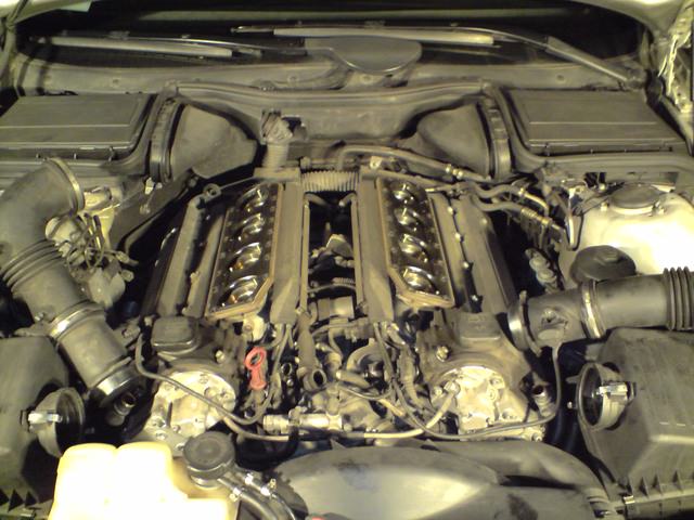

1 démontage :
2 encore démonter:

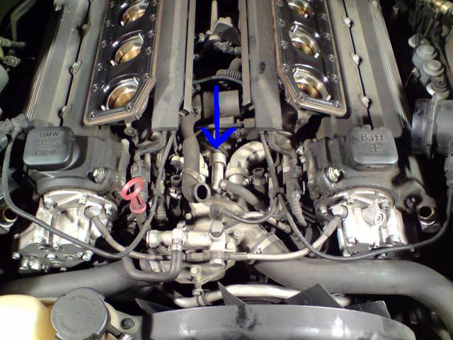

3 démontage terminer , place au numéros moteur , il se trouve sous la pipe d eau ( flèche bleu , 8 chiffres )

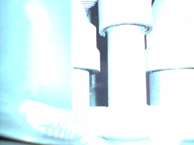

4 une de plus prés:
5 sur celle ci vous apercevez le chiffre 6 ..., c est le numéros moteur !! ;-)

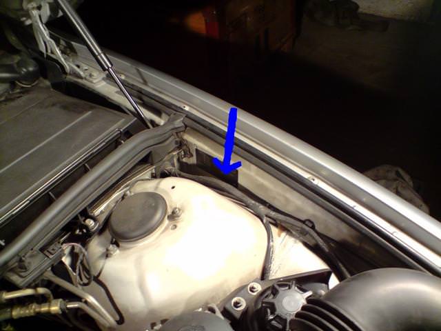

6 place maintenant au type moteur , tout le monde me disait qu il était au même endroit que le numéros moteur , pas pour ma voiture , alors je l ai retrouvé sur la plaque constructeur (la petite plaque noir sur la photos) , c est le numeros indiqué en dessous de M5, exemple "123 a 5" (ou 4 chiffres , 1 lettre)

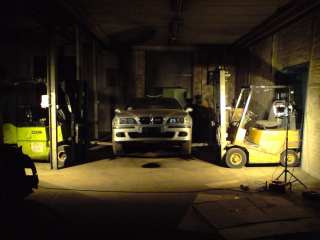

en prime une petite photos de mon pont improviser :ptdr: ne le dite pas au CHSCT ( non non c est pas en chine )
