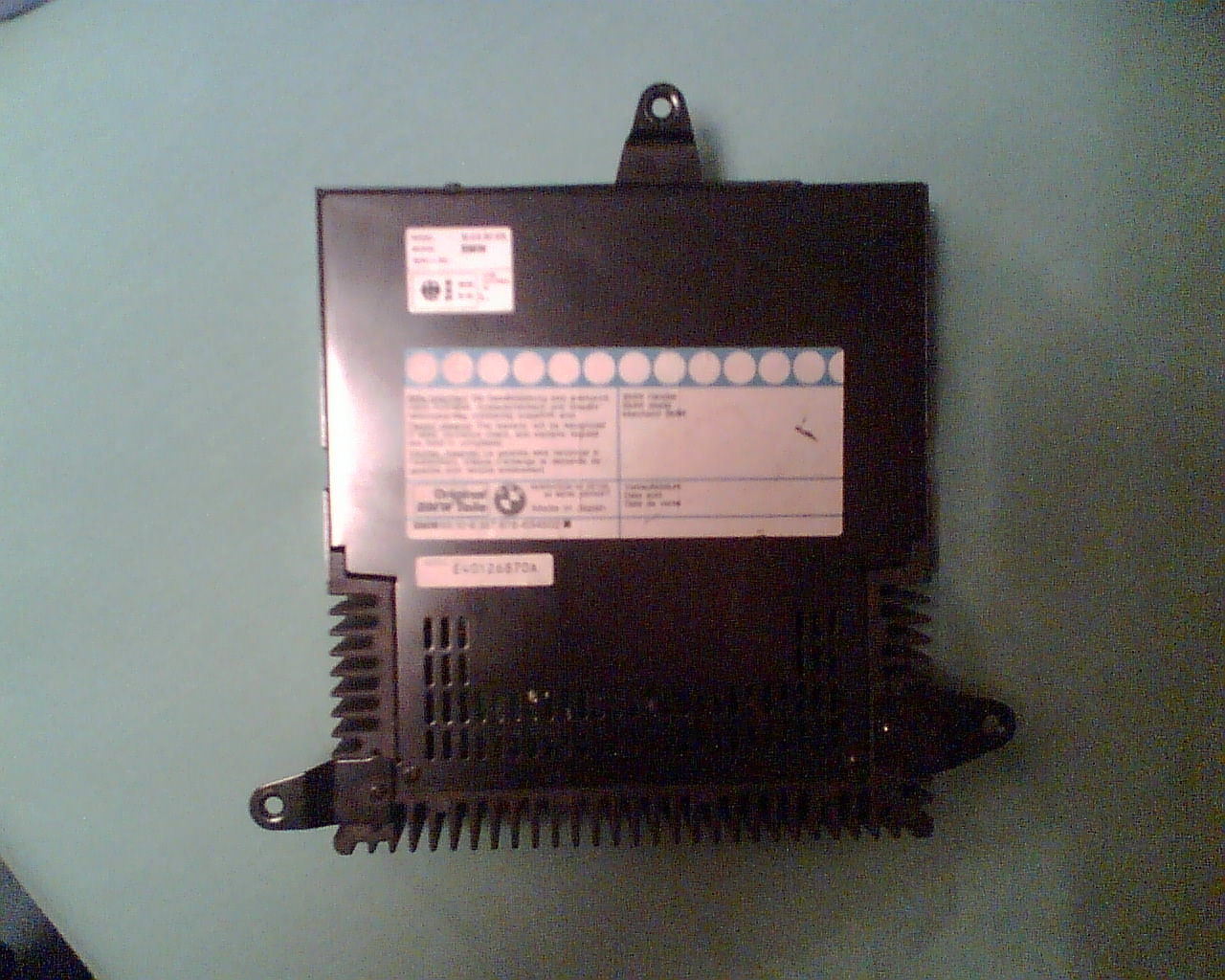

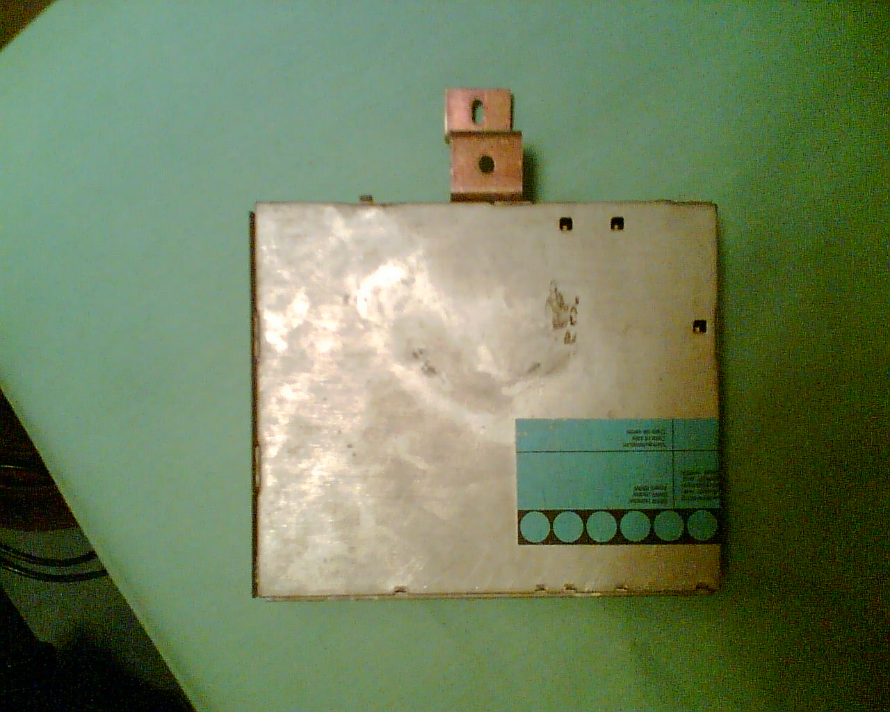

Voici les 2 boitiers démontés de mon cabriolet de 95 derriere la banquette arriere.
Le boitier de droite:
Le boitier de gauche:
L'antene radio va au boitier de gauche ainsi que le chargeur CD. Ce boitier contient le tuner et une partie de l'amplification, plus une partie de la gestion du chargeur CD.
Un autre cable part du boitier vers l'autoradio.
Le boitier de droite semble être l'ampli.
En tout cas, cela me semble assez difficile d'installer ces élements sur une voiture avec un cablage standard.
