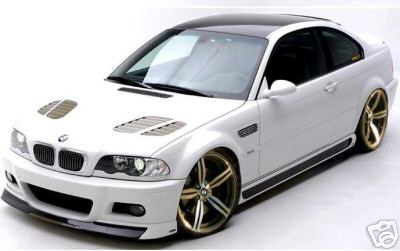

Posté(e) le 19 février 200817 a comment_159310 essai [img width=320 height=201]http://www.Motorsport-Passion.com/files/5a06_11_128.jpg
