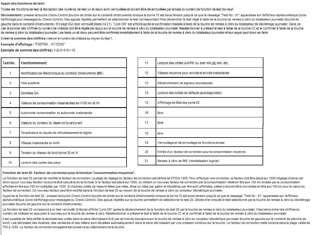

Son ordinateur de bord est débloqué, comme le mien d'ailleurs, la procédure est trés simple à faire si tu le souhaite.
Merci oui cela m'interresse beaucoup !
Voici la manip :
Récupéré sur le forum
Donc pour la M5, il faut, après avoir mis le contact (pos. 1), appuyer sur la touche check control
jusqu'a l'apparition de: "TEST N°1" puis appuyer sur le tot.journalier pour avoir le n° de série? genre DG23278.
Additionner les chiffres, dans cet exemple ca donne 22. avec le check control appuyer jusqu'a TEST N°19, puis avec le tot. appuyer jusqu'a rentrer 22 (ou le chiffre qui vous concerne) . Cette manip a pour but de déverouiller tous les tests, sinon seuls les tests 1 et 2 seront fonctionnels.
Voici les tests :
menu 1: n° divers, châssis, date de fabrication, etc????
menu 2: test des instruments et voyants
menu 3a: inteval service???
menu 3b: nb de jours depuis le dernier service
menu 4a: consommation intantanée l/100km
menu 4b: consommation intantanée l/h
menu 5a: consommation moyenne
menu 5b:???
menu 6a: contenance du réservoir droit/gauche/totale
menu 6b: contenance totale
menu 7a: temp. moteur (eau)
menu 7b: régime moteur
menu 7c: temp. extérieure
menu 8a: vitesse actuelle
menu 8b: vitesse???
menu 9: tension de charge
menu 10: langue (0=AL, 1=UK, 2=USA, 3=Ita, 4= Es, 5=Jap, 6=Fr, 7=can, 8=Australie
menu 11: AM/PM
menu 12a: ????
menu 12a: ????
menu 13: test gong
menu 14: code défaut
menu 15/18: non utilisés
menu 19: deverouillage des menus 3 à 18
menu 20: ????
menu 21: reset

le texte "officiel" concernant l'ordinateur de bord high des E39 et E38
Voilà qui est clair, net et precis.

Merci beaucoup Kawa, j'ai récupéré ton mode d'emploi, pour la E39 de mon homme :nickel:
Merci à toi et à M.racing pour ces infos claires et precises,
Et bien sur cela marche nickel,
