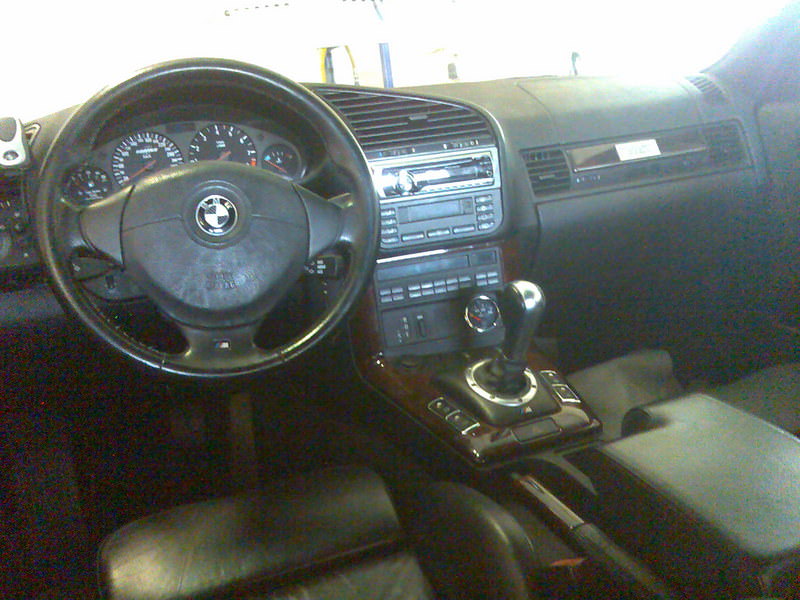

Posté(e) le 19 février 200818 a comment_159295 les possesseur de M3 E36 SMG1 le savent , pas de mano de temp° d'huile sur ce modele puisque remplacé par l indicateur de rapport engagé . donc le Jean-Phi ça le faisait grave chi... ayant cassé deux moteurs l année passée , je tenais pas à ce que ça recommence !!! donc petit tour dans le catalogue BMW , hop on fouine et magic , le Z3M a des manos séparés lui , la sonde est remplacé par un bouchon sur nos berlinge , hop achat d une sonde , on tire quelques fils , et on perce un trou a un endroit ou ça va faire bien . resultat : j'ai maintenant la temp° d'huile sur ma Hartge smg (en plus vu que j ai les entourages de leves vitres chromés , ça s accorde bien ) allé deux tofs fait a l arrache loool Signaler

Posté(e) le 19 février 200818 a Auteur comment_159353 non , pas possible selon moi d'en mettre 2 , deja pour mes commandes de sieges chauffant j'ai eté obligé de les decaler a droite car sinon ça passe pas , le mecanisme levier Smg géne la ref du mano :62132491475 prix , 65 euros de memoire la ref de la sonde :12611404699 , environ 20 euros derriere le mano il y a 5 cosses males , 2 dediées a l'eclairage donc en relier une à la masse , l'autre à un fil grise/rouge pas loin (style alume cigare ou autre bouton eclairé ) les autres : une au plus , c est ecrit a coté , donc on peut pas se tromper , celle du milieu c'est la masse , et enfin la derniere l 'info temp° la sonde, il y a deux cosse dessus , ilo faut en mettre une a la masse , et l autre relié au mano , vous pouvez vous tromper ça risque rien , ça marche pas c est tout , dans ce cas inverser pour le trou , tailler un gabarit en carton a la bonne taille , le coller sur le plastique , et sortir le dremel Signaler
