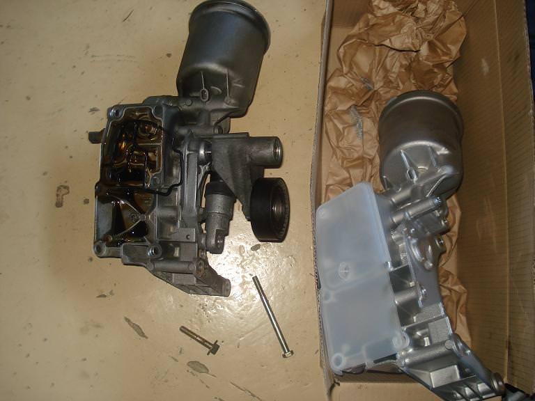

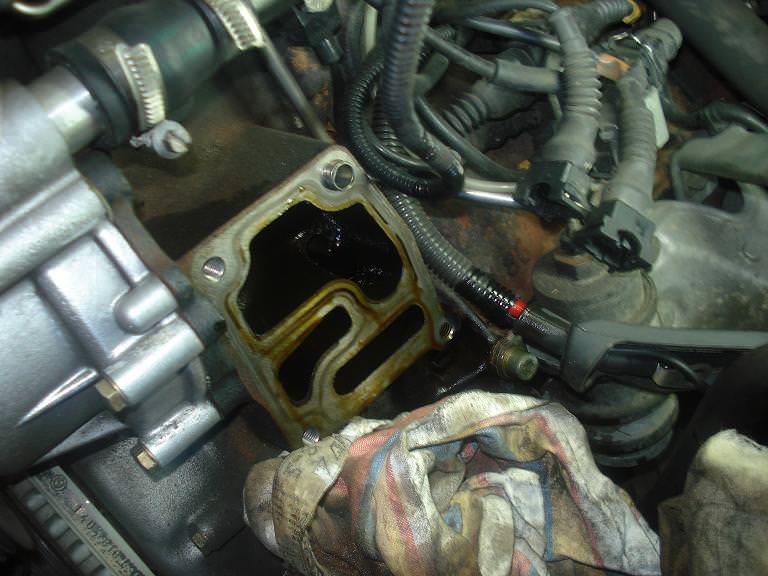

Bon voilà, le problème avait déjà été évoqué suite a une température d'huile trop élevé concernant le clapet faisant circulé l'huile dans le radiateur d'huile pour le refroidissement de celle ci.
Ce clapet se trouvant dans le support de filtre a huile et ne se détaillant pas , j'ai opté pour le remplacement de celui ci.
Je transmettrai les infos si ça a été profitable ( ce que je souhaite ) ou pas après remontage et bonne vidange :mrgreen:
a noté qu'il faut déposé l'alternateur , la boite a air ( petit nettoyage de l'electrovanne de ralentie au passage ) et remplacement des courroie and co.

Voilà mon problème de température d'huile est résolu :D
remplacement donc du radiateur d'huile et du support de filtre a huile.
Après essai ( 170 kilomètres environs ).... :-|:?: tout marche !!
le clapet s'ouvre bien lorsque la température d'huile avoisine les 110 120 ° laissant passer l'huile dans le radiateur pour le refroidissement , puis la température descend jusqu'a 80° et là le clapet se referme et la température se stabilise a 90 °
a prévoir pour tout ceux qui ont ce genre de symptomes !

comment_182330
le support est livré complet il y a même le filtre a huile a l'interieur et le joint torique
le radiateur je l'ai changer par sécurité pour pas que des impurtés s'infiltre dans le nouveau support
mais un bon nettoyage suffit je pense :goodlove:

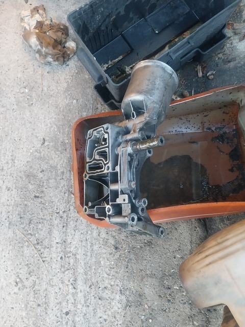

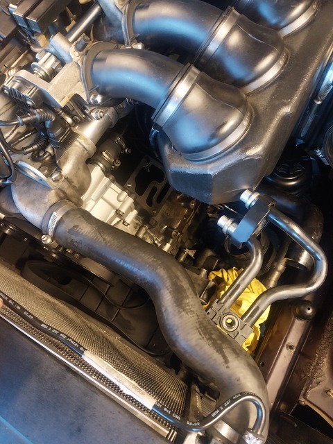

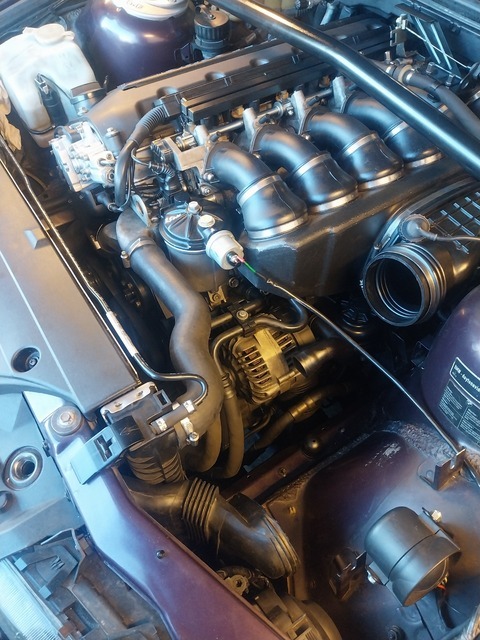

comment_197226
UP MEGA GIGA UP
Donc j'avais évoqué le même soucis dans un autre topic.
Je me décide Enfin de faire réparer la pièce car sa ma soulé la dernière sortie circuit :) , entre 120° et 125° et l'aiguille monte , je suis obligé de coupé tout les 3 à 4 tours. Pareil lors des runs.
J'ai étais faire un devis de remplacement (pièces et main d'œuvre) soit 610€ :oops:

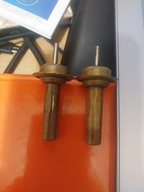

comment_197241
ca va pas chauffer et c'est pas bon non plus, pour ma part quand je roule genre 110 120 l'aiguille est a 90deg, et si jamais je mais claqué une 3eme et l'emmener jusqu'a bout l'aiguille monte a 100 voir 105 et lorsque le clapet s'ouvre sa redescent vite a 90deg, du coup je me dis que si le clapet restait en permanence ouvert ba ca descendrai bien ba... le phenomene du calorstat quoi, et je te le conseille pas, comme je te conseille pas non plus de rester comme ca aussi avec des pointes a 125deg, j'ai connu une M3 3.2 qui a fini avec un vilebrequin en javelle a cause de sa pense y, sa serai dommage, c'est claire que 610eur ca fait mal mais bon le prix d'un moteur aussi :)

+1 je te déconseil fortement de supprimer le clapet : pourquoi ?
car , prennons l'exemple , tu le supprime tu roules une petite pointe ça chauffe 100 110 voir 120 tu es constament en circuit ouvert donc il arrivera un moment ou l'échange thermique entre l'huile qui sortira du radiateur d'huile et qui en rentrera seront quasi a la même température donc là si pour x ou y raison tu dois t'arrêter ça va encore monté en température , et là danger !!
Le clapet avec son effet yoyo (ouverture fermeture ) permet de régulé l'échange thermique et donc de permettre de bien refroidir l'huile que retourne dans le moteur sans cramé ton huile ( en rally il s'en fiche je pense pas qu'il fasse 10 000kms avec la même huile :wink: )
Donc , pour ma part pas d'économie a ce niveau on remplace :)
pense a nettoyé ton radiateur d'huile et attention au démontage des tuyaux d'arrivée d'huile au niveau du radiateur le filletage et assez fragile :oops:
PS je suis encore a la recherche du détaillant pour ce petit clapet je vous tiens au jus :-|
