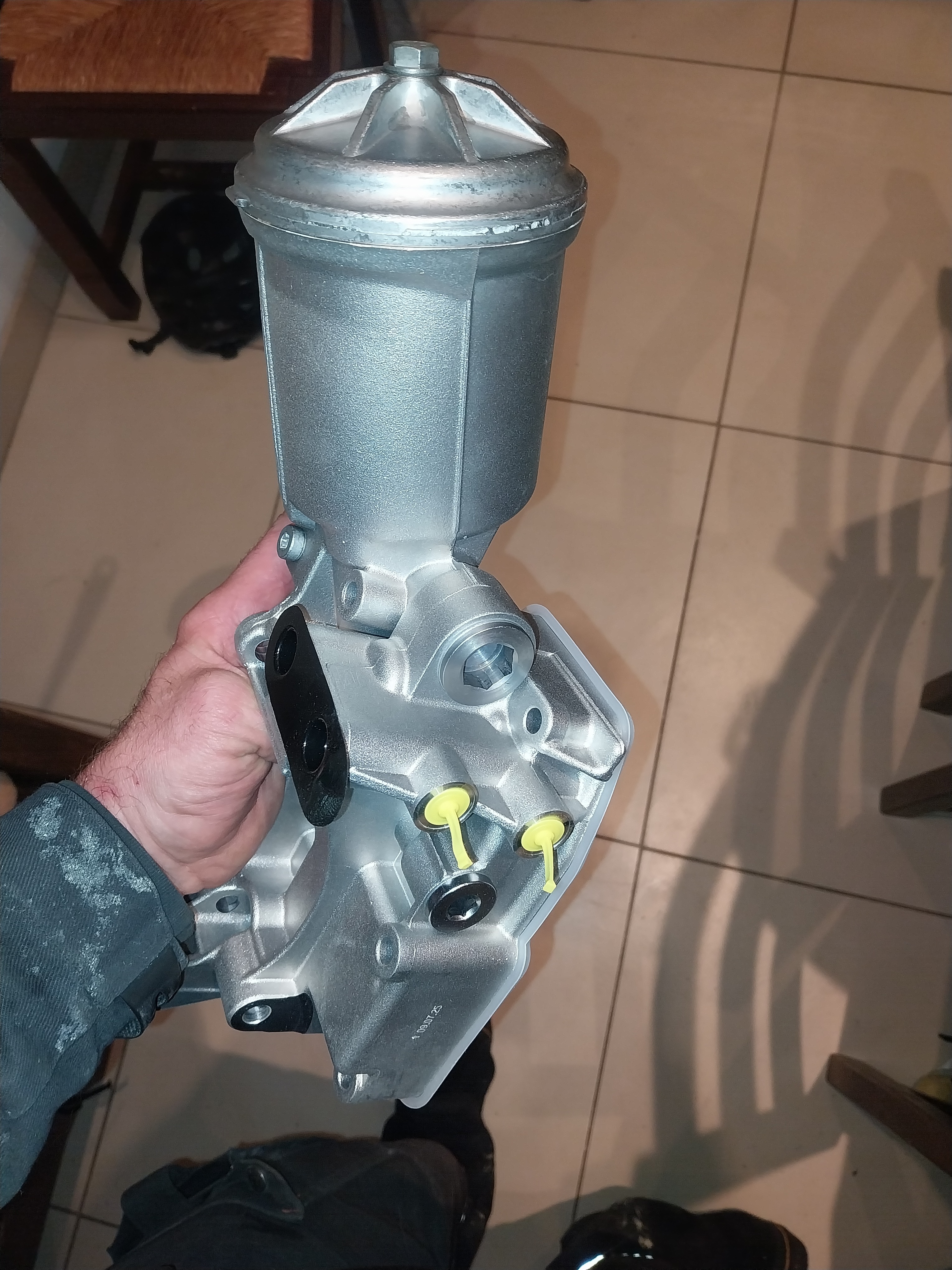

Le support de filtre est en en promo il me faisait de l'œil. Je pense que le filtre et compris dedans le joint spécial contre le bloc est pré monté également

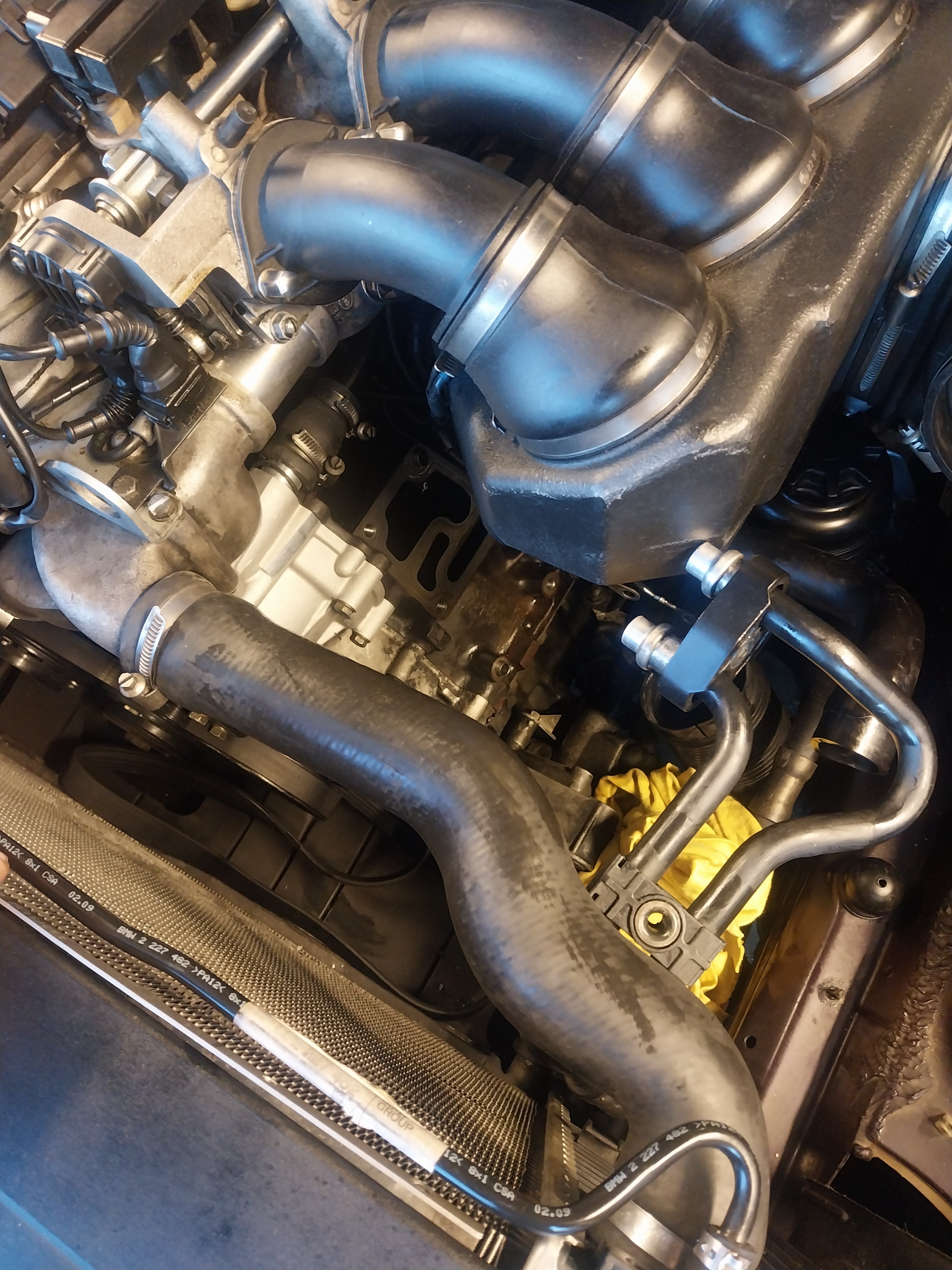

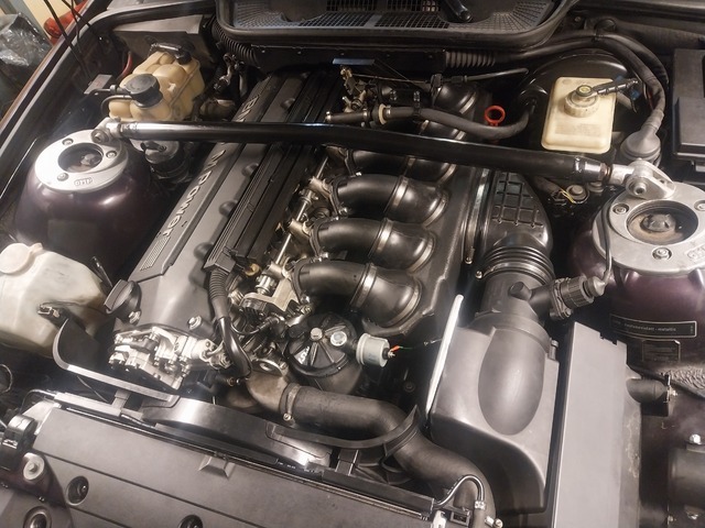

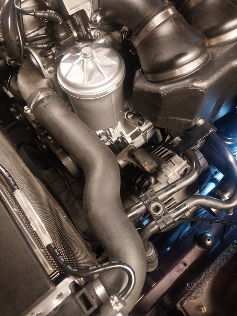

Hier milieu d'après-midi, j'ai attaqué le remplacement de mon bocal de filtre. Terminé de remonter le ventilo ce soir et deux trois bricoles. Quelques photos en vrac. Je viens de rentrer de mon essais, je retrouve une aiguille qui baisse significativement passé les 105 degrés. C'était devenu moins flagrant avec l'ancien bocal.
. 20251110_182451.jpg20251110_181359.jpg20251109_183402.jpg20251109_155609.jpg20251109_165417.jpg
