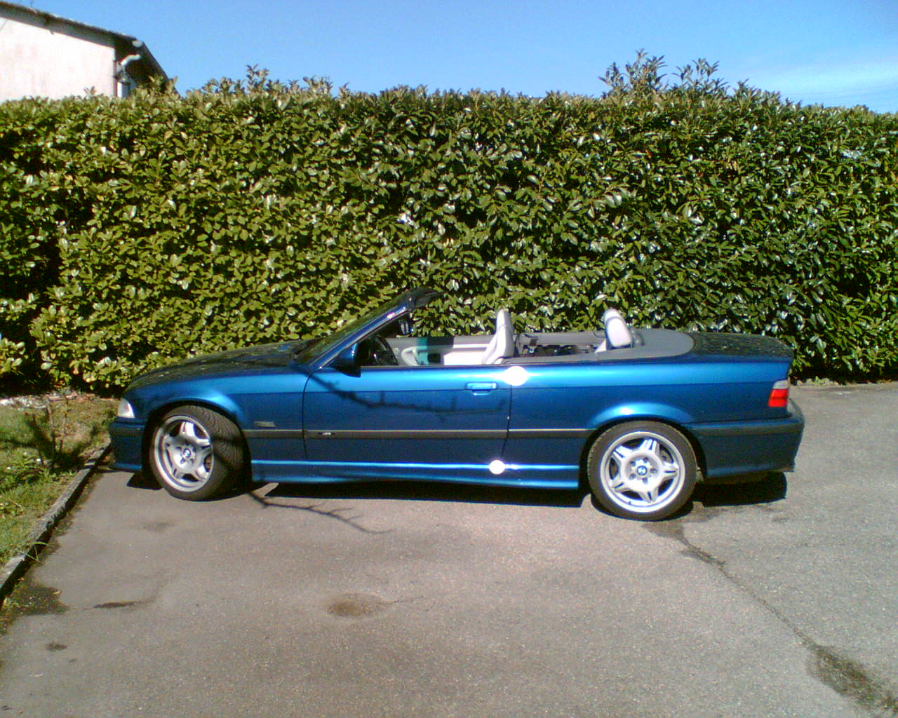

C'est ce que j'ai sur mon cabriolet, je trouve que c'est un bon compromis au niveau hauteur.
Après plus bas ça touche partout!

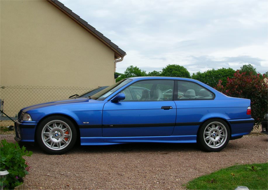

M321 > sur les forums de BMW , il ni a pas encors assez de produit vendu, l'usage de vos BMW n'est pas aussi intenssive que les propriétaire de Jap sur circuit ... donc moin de retour negatif !!! mais sa viendra je pense !
laurent30000 > le combo B6 eibach me tante pour le prix / marque / qualité. Bilstein Eibach non PLUS rien à prouver sur leur endurance dans le temps !!!
Mais je suis quand même dessus du -1.5cm !!! et pour avoir regarder la photo de ta Jolie M de longue minute !!! ce rabaissement me suffit pas
JE VEUX DU SHOOTAGE :oui::nickel: digne de ce nom

sur route, le compromis efficacité-comfort est remarquable. L'amortissement est plus ferme que d'origine, moins de roulis. Le comportement routier reste prévisible, progressif et remarquablement efficace.
L'abaissement obtenu me parait supérieur à 15 mm (environ 25 mm sur la mienne).
Il n'y a que sur circuit où le roulis est présent, mais le comportement est progressif tout en étant plus efficace que d'origine. Dans les pif-paf et les changements d'appui ou sur chaussée inégale, la suspension fait preuve d'une efficacité redoutable; là où la suspension d'origine se désunit.
