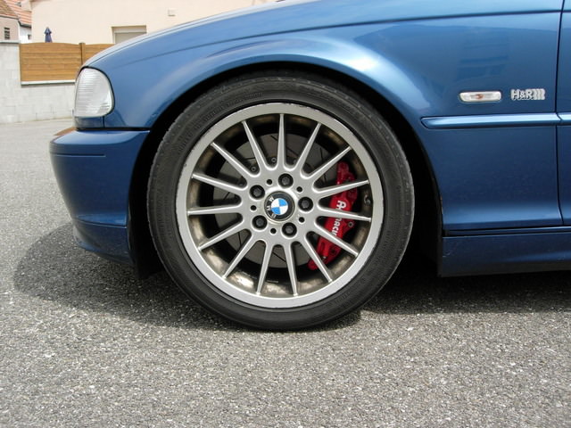

8.5 x 18 avant et 9.5 x 18 arrière.
Je vais essayer de faire passer du 245 à l'avant, si ça va pas du 235. :goodlove:

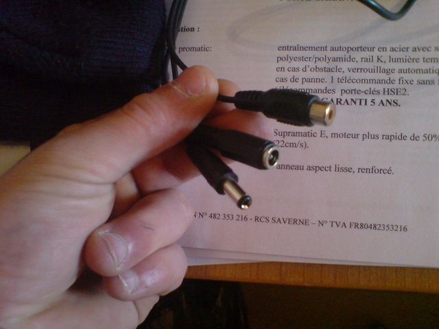

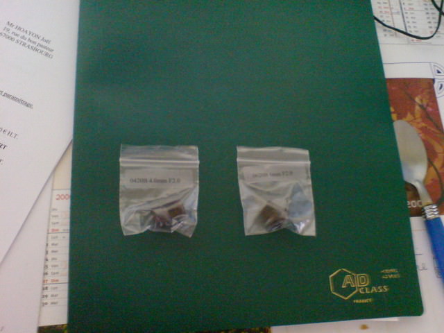

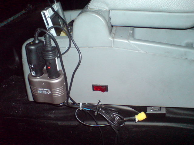

J'ai reçu les nouvelles lentilles pour la paluche (20 usd livrées des states) et le nouveau micro (30 € UK).
Ca m'a permis de terminer l'installation vidéo.
Le matos:
J'ai rajouté un inter. pour couper les alim' de l'archos + micro + paluche, et une boulle quiès sur le micro pour atténuer les bruits de roulements, qui restent présents vu que la voiture est vidée, c'est pas top mais ça fait bien "race".
La cam était un peu visible de l'extérieur, j'ai donc fait une feinte, renfort d'arceau factice au scotch.

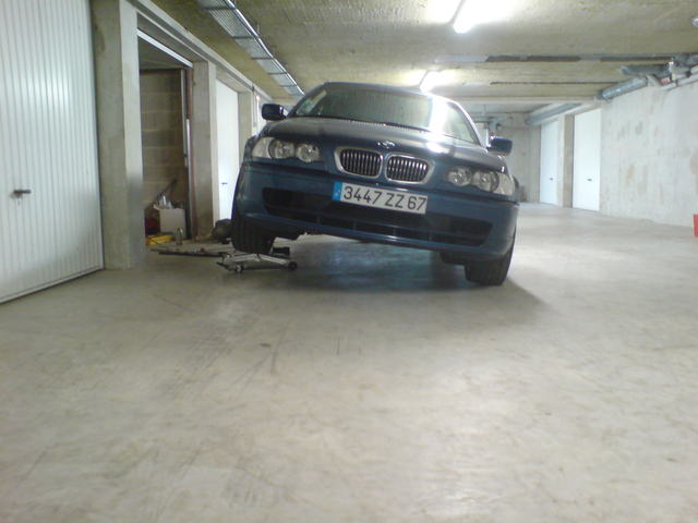

voilà c'est tout :mrgreen: par contre si je pouvais te donner quelques conseils, essaye de trouver un pote garagiste afin de bosser sur un vrai pont, car tu as de la chance que la 328 ne te retombe pas dessus.
Je dois vraiment avoir beaucoup de chance d'être encore en vie alors. :ptdr::mrgreen::wink:
yes! tes réponse sont cohérentes!
par contre oui pour la sécurité fait gaf comme même qu'un cric ne lache pas :mrgreen:
:wink: Belle passion dans tous les cas!
Oui,mets une "chandelle" en sécurité! :mrgreen:
C'est clair qu'il y a une sacré prépa de ouf dessus, je dis ça pour l'avoir vu de mes propres yeux et j'ai aussi posé mon c*l dedans. :mrgreen:

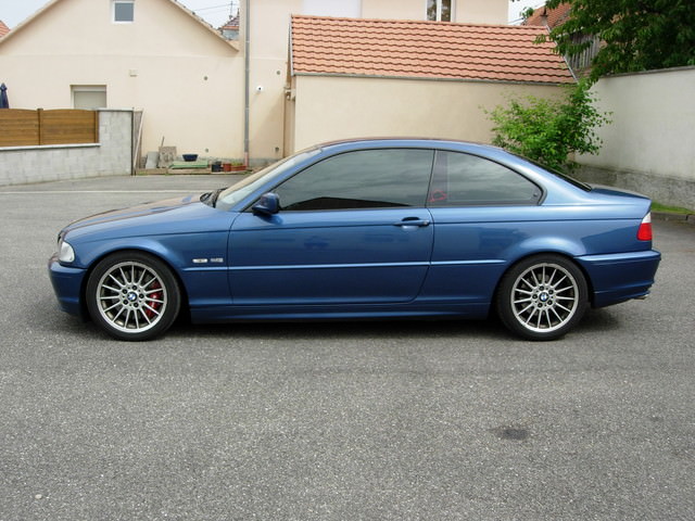

Sortie au Géoparc aujourd'hui, pas eu le kit AP, donc disques et plaquettes stock...
Pas eu les jantes, donc 17" et pneus limés dès la deuxième session.
On va dire que même si j'ai pas pu (de pas beaucoup) taquiner les speedster, j'ai mouillé la chemise en me battant pour trouver un peu d'adhérence.

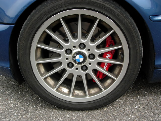

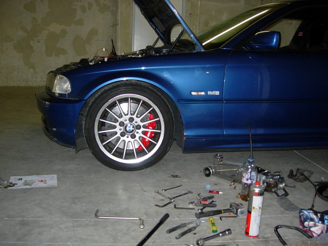

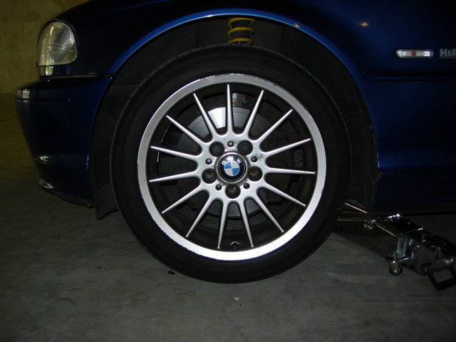

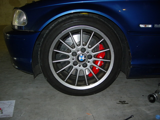

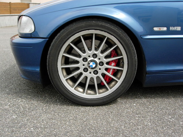

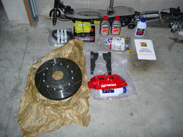

Voilà, une page de la prépa viens d'être écrite...

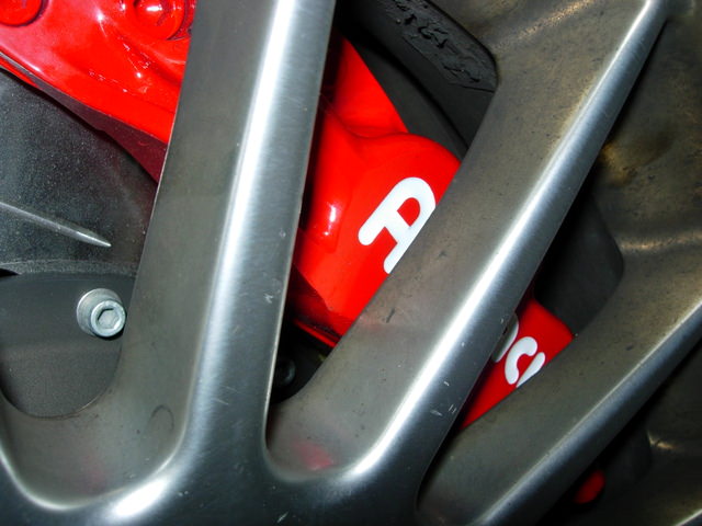

Le matos: étriers 4 pistons AP RACING, disques rainurés à bol alu 330 x 28mm.
Le kit viens normalement avec des disques percés, j'ai eu des mauvais retours dessus, donc j'ai pris des disques rainurés, belle plus-value mais spas grave.
Les ds2500 livrées avec idem, mauvais retours, direct pris des pagid rs29.
Le liquide AP, pas mieux, pris du RBF 600.
Dernier regard sur les freins d'origine, que de mauvais souvenirs que j'ai à présent le droit d'oublier...
Le montage s'est bien passé, le kit est bien complet, y avait même du loctite dedans, les durits avia avec raccord banjo et protection de durits, tout est magnifiquement bien joué, l'étrier pèse moins lourd que les 4 plaquettes, hallucinant.
En parlant de ça, le système de changement de plaquettes est tout simplement génial, y a juste à les emboiter dans l'étrier.
Je ferai des belles photos quand les jantes seront montées. :-?
