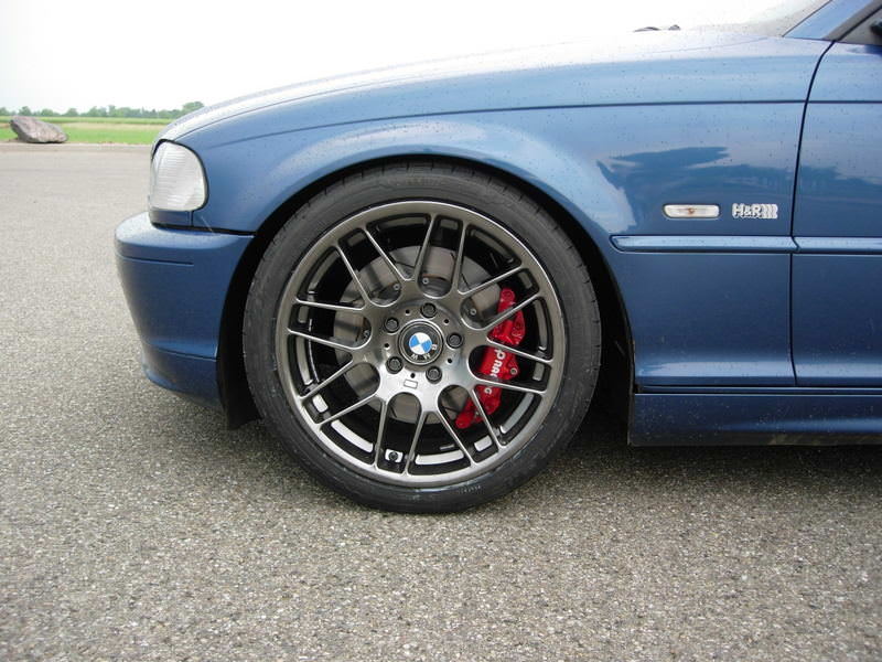

c'est magnifique avec le kit
un petit regret : pkoi tu n'as pas pris du 330x32 ??
sinon félicitations

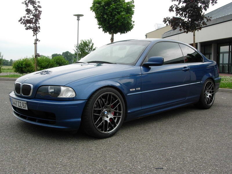

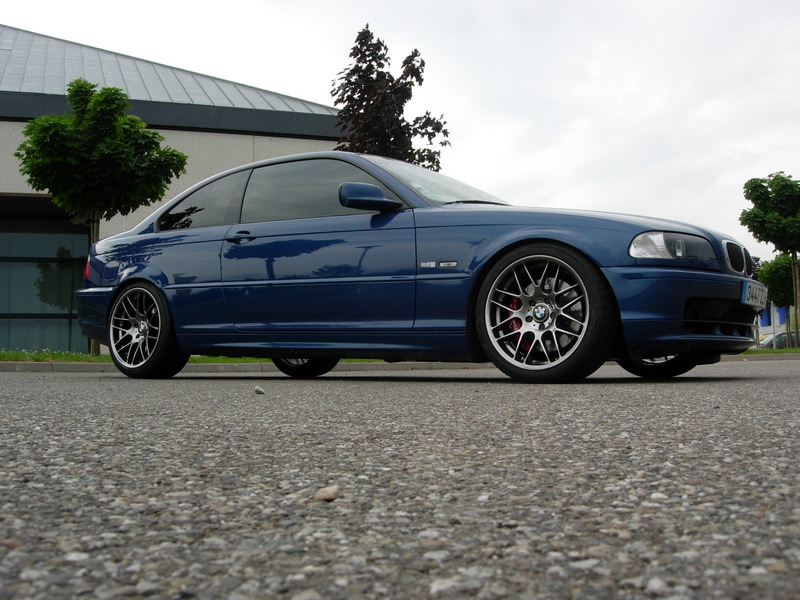

Bravo Ced, le must du matos et jolie E46 musclée et agressive. :-?:-?
Je sais que tu as acheté des nouvelles jantes, mais perso je trouve que celle là, lui vont à ravir. :-?

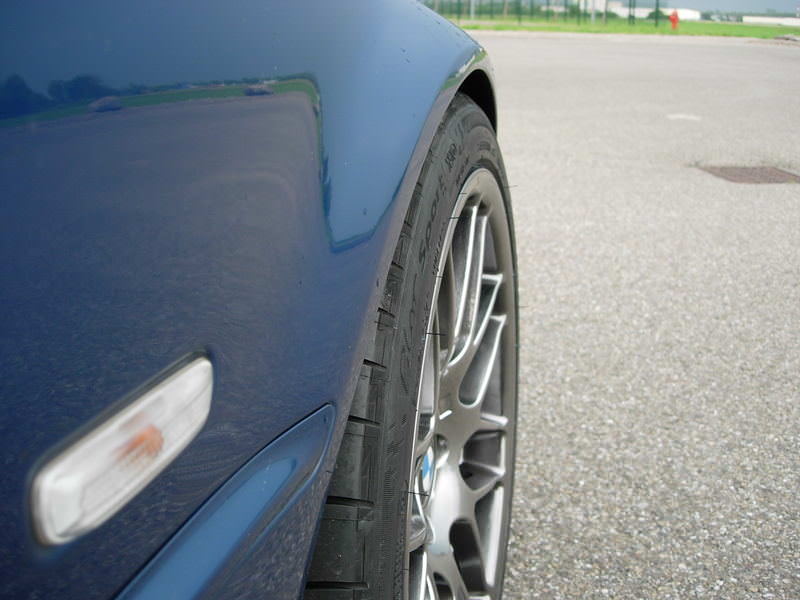

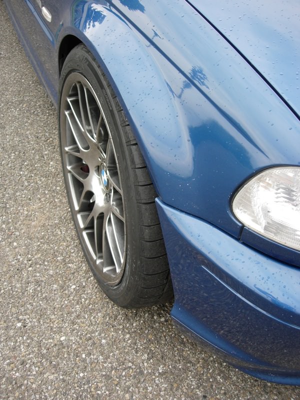

Tu pourras me donner la taille de tes jantes et ET avant & arrrière en prenant des photos pour que je me rende compte de l'espace entre l'aile et le pneu surtout à l'arrière :-?:-?

Merci, j'avais pas le choix, c'est ça ou du 356 x 32.
Merci, ouais je te ferai ça.
en fait je parlais en 32 d'épaisseur tu es resté en 28...
bon pour faire clair, pour cette auto d'origine c'est du 300 x 22.
J'avais le chois entre du 4 pistons en 330 x 28 ou du 6 en 356 x 32. c'est tout ce qui ce fait chez ap pour cette auto.
ok d'ac tu as voulu faire clair et cela était... :-?

joli kit de frein ,
et l arriere tu le laisse d origine ? tu n as pas peur d avoire trop de diff de repartition de freinage av ar ??
Nan, ce kit est prévu pour cette auto, donc la puissance de freinage maxi est la même.

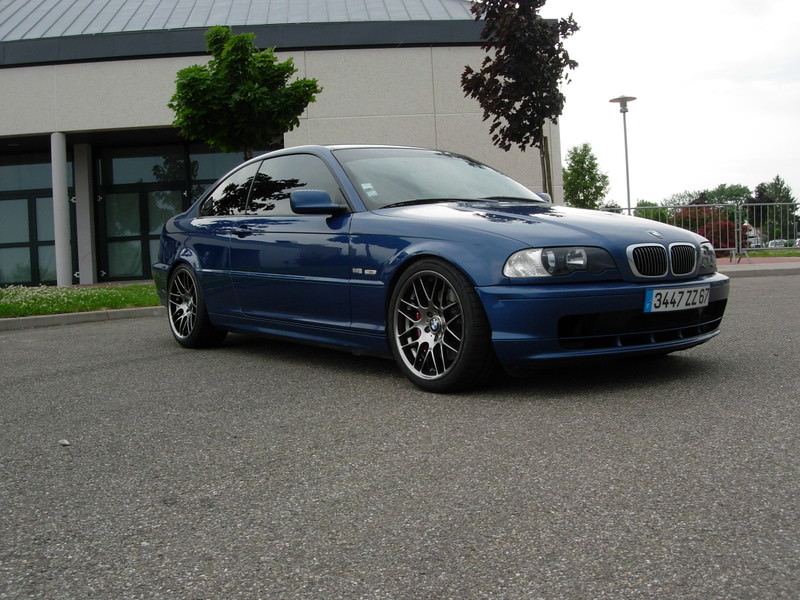

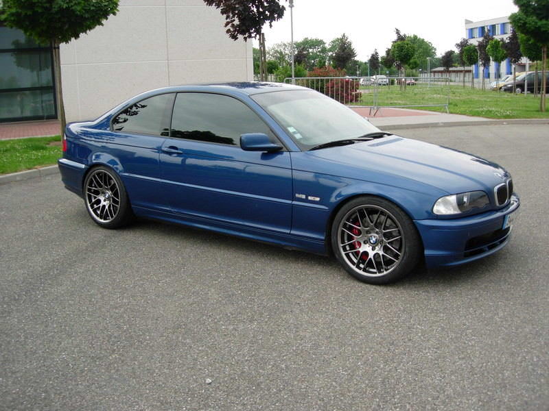

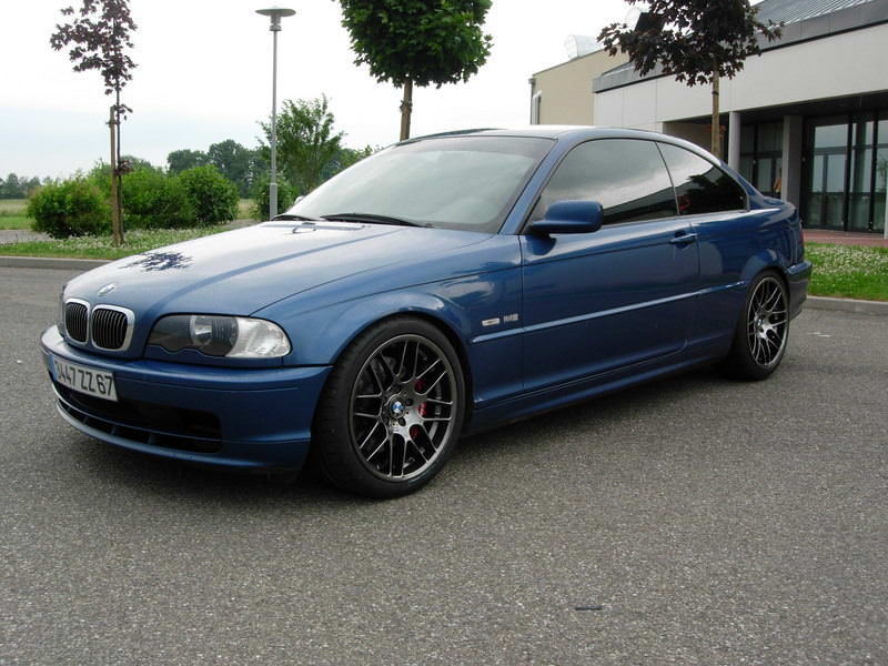

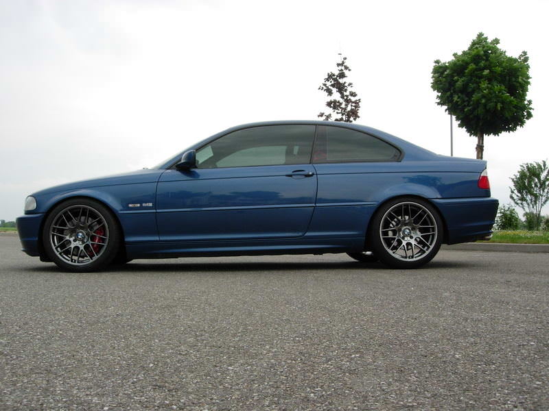

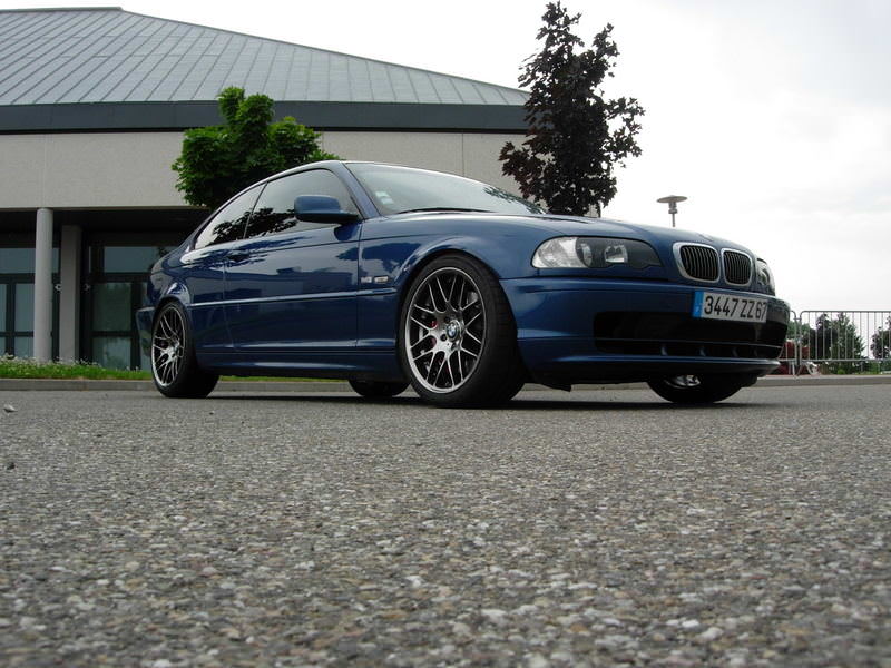

Voilà, moi je trouve que ça tue en fait, manque plus de des cales de 10mm à l'arrière que je recevrai dans trois semaines. :-?
:) En un mot :!: superbe :(:-?
Franchement cela claque, bestiale :o
jolie jolie !!! j aime le style csl mais en black sa clack bien ( bon c est pas foule black mais sa clack plus en faite ) :-?:!::o:)
c'est superbe !!!
pourtant j'aime pas les jantes foncées mais là avec le bleu de ta caisse ça ressort juste ce qu'il faut ... je suis étonné du résultat... :-?
La vache!! Sont belles les roulettes :-?:!::o
je me demande sur un gris si ça rendrait aussi bien :)
tres belles roulettes, elles lui vont à merveille!!!!
:nickel:;)
;) Magnifique, que dire de plus! :nickel:

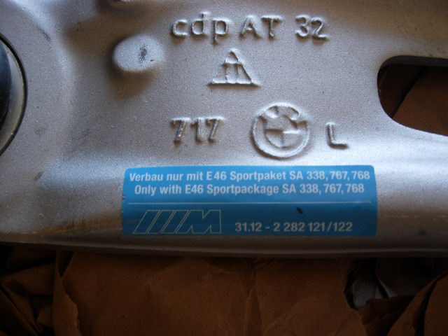

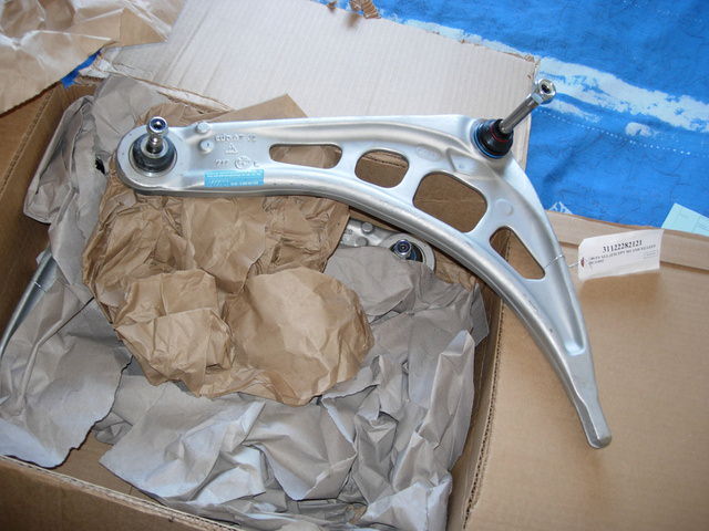

J'ai eu mes bras de suspension renforcés, à nouveau dû payer les frais de douanes, pffffffff.
Le matos:
Montage demain, ensuite une géo, le CT, et serai prêt pour le ring. :shock:
