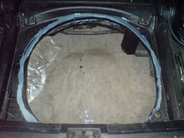

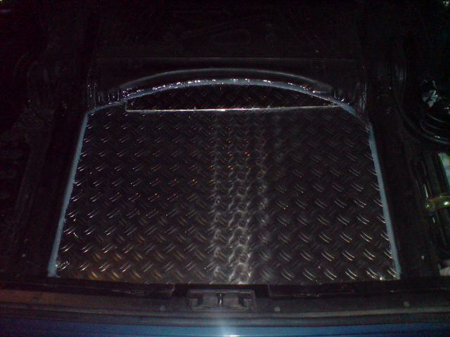

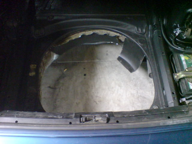

Allègement poussé du coffre et du faisceau:

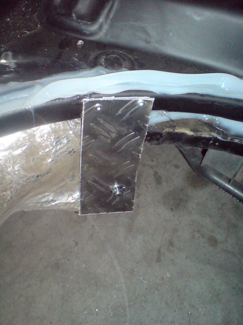

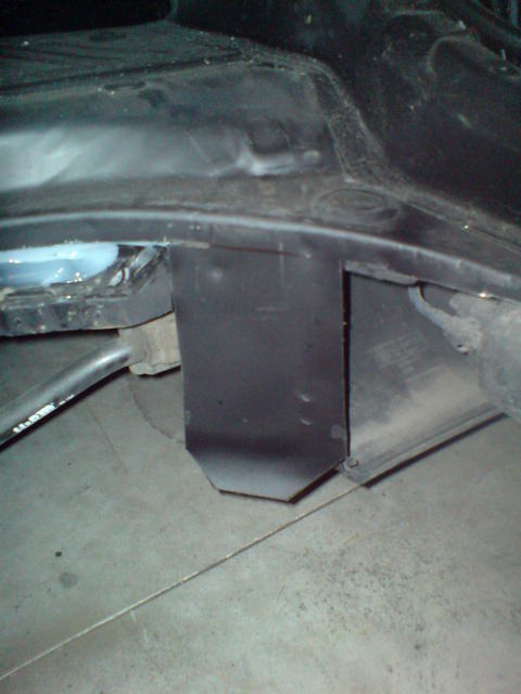

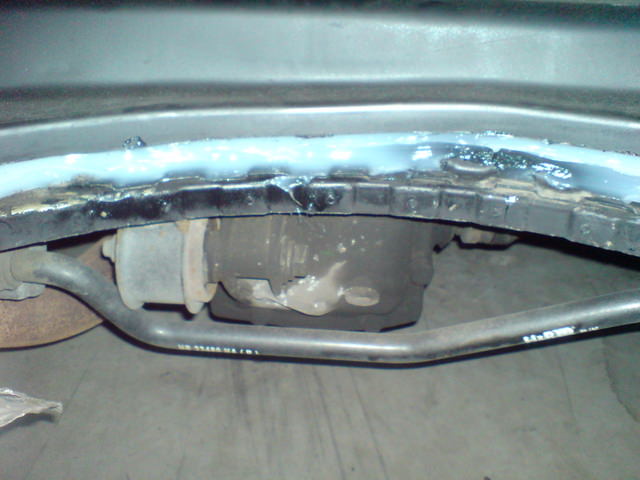

J'ai décidé de virer le puit de roue de secours, je sors la diqueuse:
à noter que j'ai laissé un bout à droite, ou vient se fixer une protection pour la pompe à essence sur l'autre face.

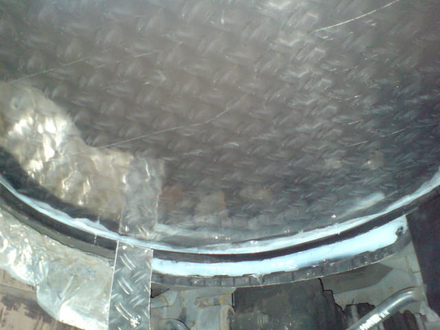

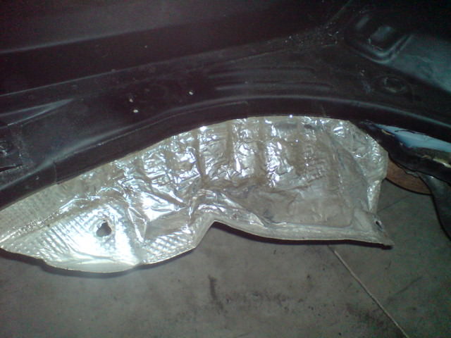

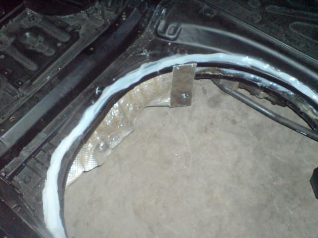

Le parre-châleur du pot et patte de fixation:
J'ai mis une plaque en plexi, mais trop fine, déformation avec la châleur et casse:
Bouchage des trous au silicone:

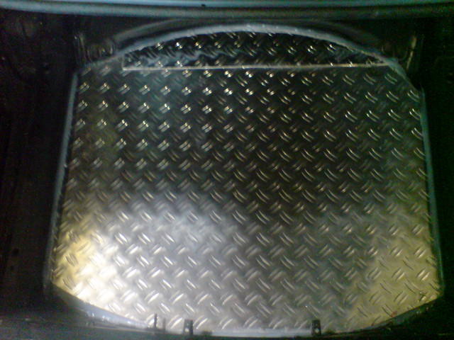

Mise en place d'une tôle aluminium à la place du plexi:

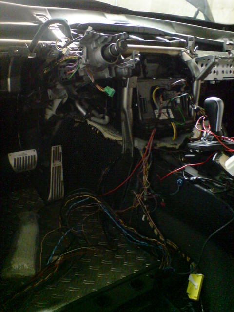

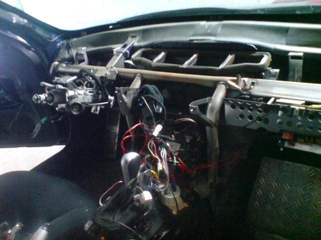

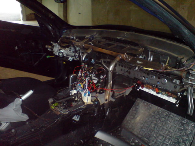

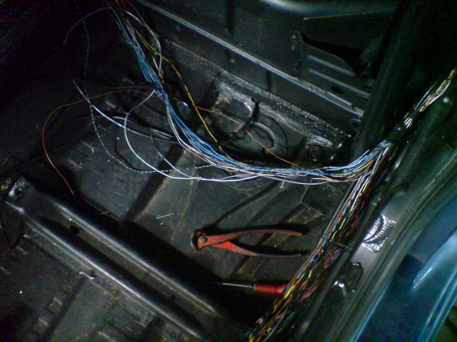

Allègement du faisceau:
j'ai viré ce qui ne servait plus, refait les tresses correctement, recâblé les alimentations PDA etc...

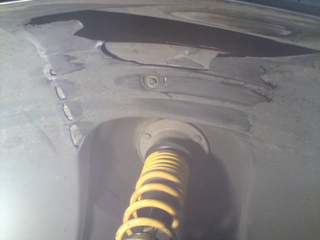

Autre chose qui me fait aller vers les amortos avant, un suintement sur les tiges depuis quelques temps, et ce week-end je suis allé très facilement en butée (j'ai même brûlé pas mal de peinture de l'aile en traversant le passage de roue et en allant froter à l'intérieur).
J'ai pas pu passer fuchrohre au dessus de 200 et même là ça frottais vraiment beaucoup alors que j'ai enlevé pas mal de poids à l'avant par rapport à la dernière fois ou je passais en frottant un tout petit peu à 215.

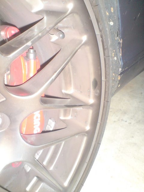

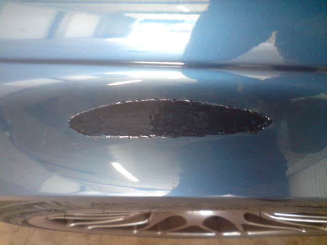

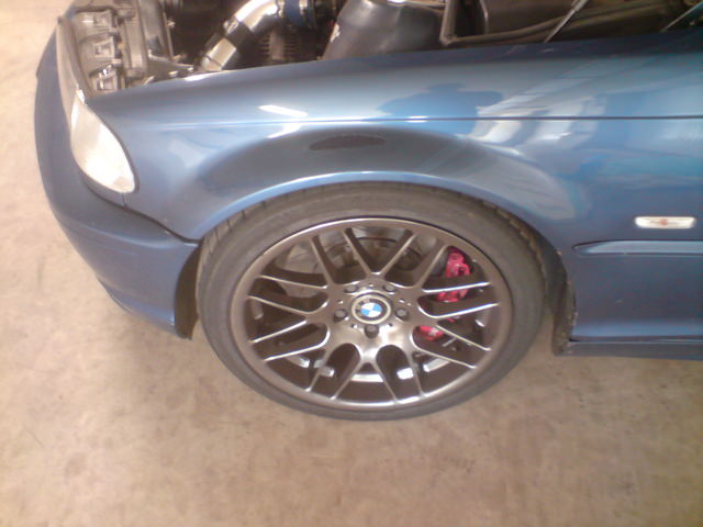

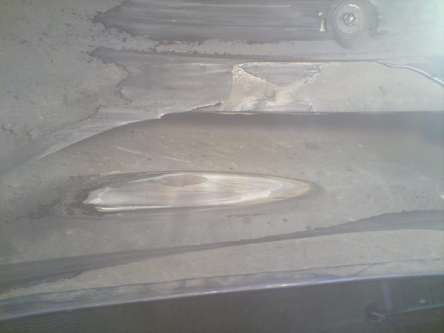

j'ai bien attaqué les passages de roues avant:
De l'autre coté:

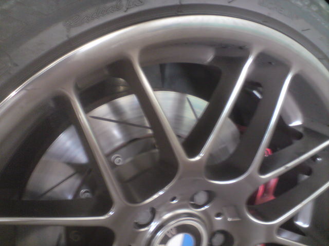

Les pagid jaunes déposent de la pousière orangée sur les jantes, pas grave:

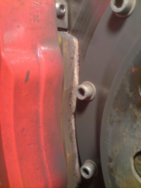

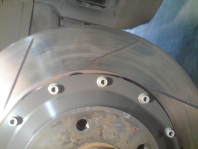

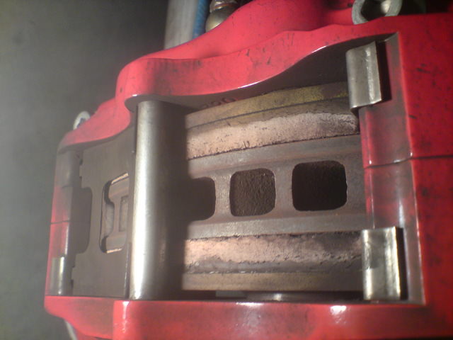

Dépot irrégulier de plaquettes sur les disques, pas grave non-plus, un petit ponçage, re-rodage et ça le fera:

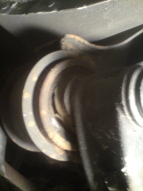

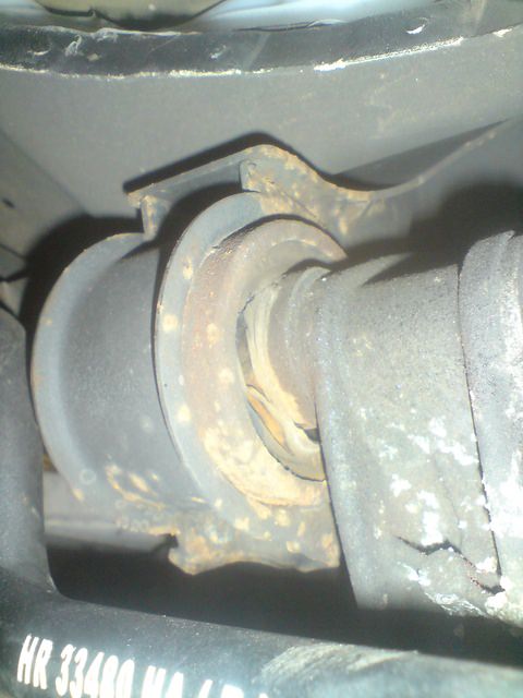

Silent-bloc de bout arrière de pont h.s.:

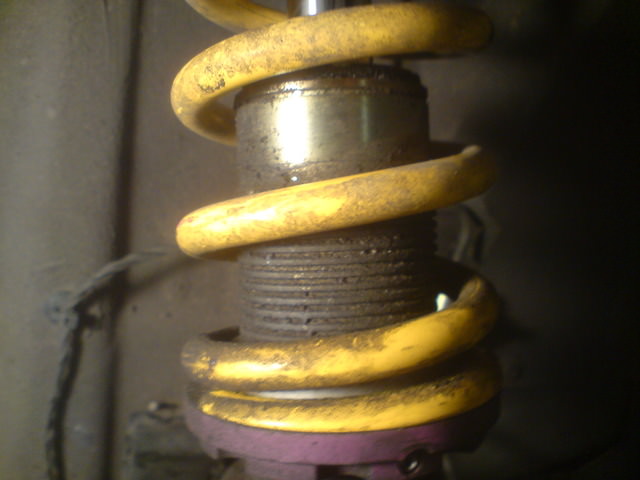

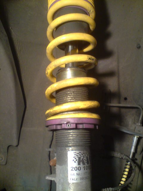

On voit bien sur ces photos que les amortisseurs suintent:
J'ai noté aussi que la caisse étais plus d' 1.5 cm plus basse que d'habitude à cause de mon cric rouleur qui ne passais plus sous la caisse.
C'est ce qui je pense m'a fait prendre plus de roulis qu'a la normale, mais ça n'est pas tout le problème, j'ai essayé sur route en deuxième en mettant un petit coup de volant avec du gaz, la roue arrière patine avant que je prenne exagérement du roulis, idem en rond-point, là ou avant je driftais, j'ai juste un patinage de la roue intérieure.
Je continue mes investigations et vous tiens au courant...
C'est clair qu'ils ont l'air rinsé les amorto devant img-181001-1-Hein04.gif
tes coupelles avant sont en bonne etat car même en appuie, ta voiture a beaucoup de roulis a l'avant je trouve, on dirait plutot le ressort qui est fatigué. t'a verifier l'etat de tes butées, car pour que ton pneu frotte autant dans l'aile c'est qu'il y a un probleme.bon courage
dit moi les kw que tu as ce sont des v2 ou v3???
C'est des V2, niqués en un an... :nickel3:
