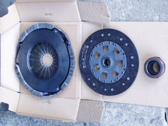

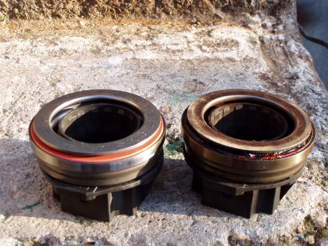

Voici quelques photos comparatives entre la pièce usagée et neuve.
On commence par les 2 disques d'embrayage superposés avec une différence d'épaisseur
assez significative (a vous de trouver lequel est lequel :ptdr: ).
On poursuit avec les butées d'embrayage ou l'on repère rapidement la zone de friction et l'usure circulaire
interne
Enfin les mécanismes d'embrayage avec à droite l'ancien qui présente sur la piste de friction des traces de chauffe incroyable !!
Bien évidemment la surface du volant bi-masse présente elle aussi ce type de chauffe mais son remplacement n'est pas à l'ordre du jour :lol:
Jamais je n'avais vu encore de traces de chauffe pareille sur un volant moteur ou un mécanisme d'embrayage.Vraiment surprenant cette M3...
Bon reste plus qu'à remonter tout ça :lol:
