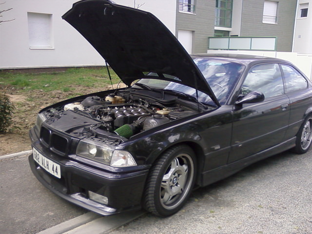

Il est donc allemand (calandre noire et sans doute débridé) jantes de 3.2 avec la gravure motorsport, il a le cuir, le toit ouvrant électrique, les sièges chauffants, le téléphone (ça m'en fou) et pas mal de petits trucs. Il a monté un échappement inox dessus et un filtre Green. Mais ce qui m'interpel surtout c'est que la sonde de t° d'eau ne bouge pas apparement la sonde aurait été changer ça aurait marcher pendant 2mois et rebelotte...apparement une maladie sur les //M...Autre souci quand il démarre à froid il a des ratés apparement ça viendrait des bougies, je lui est dit de les changer et on verrait car une fois chaud le moteur tourne rond et le //M marche bein... :?

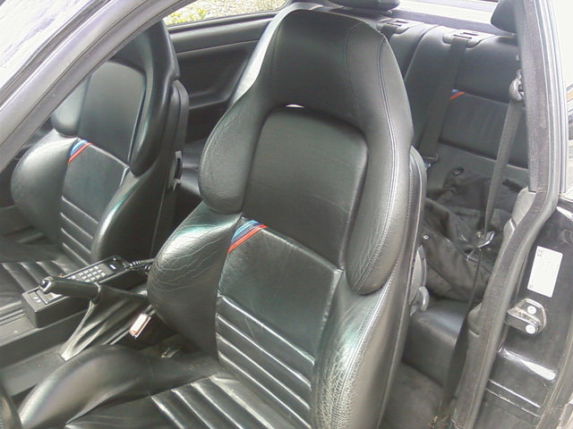

Jantes de cabriolet, cuir bien vieilli, vanos changé sur un 3.0.... :arrow:
Passe ton chemin. :?

en effet, j'avais omis de le dire, mais pour un maniaque, le cuir est pas trés propre :arrow:
et comme Persia, un vanos changé... pourquoi :mrgreen: le changement du vanos n'est pas un gage de qualités sur nos autos :?

Pour le vanos, changer une pièce pour le fun a environ 1500€ la bête et autant de main oeuvre c'est bisard, et personnellement je pense pas que le cuir a 113 000km (même avec un chien dedans, le cuir me semble avoir vieillie naturellement.

Oui le cuir il m'a dit que l'ancien propriétaire mettais son chien dedans
le soucis c'est que c'est surtout au niveau des bourrelets du siège conducteur qui sont assez usés, apparement, la banquette arrière à pas l'air mal...à moins que le chien conduise de temps en temps :mrgreen:

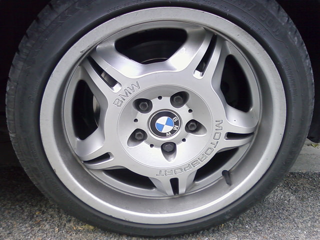

Ta jante en gros plan on dirait une copie!
