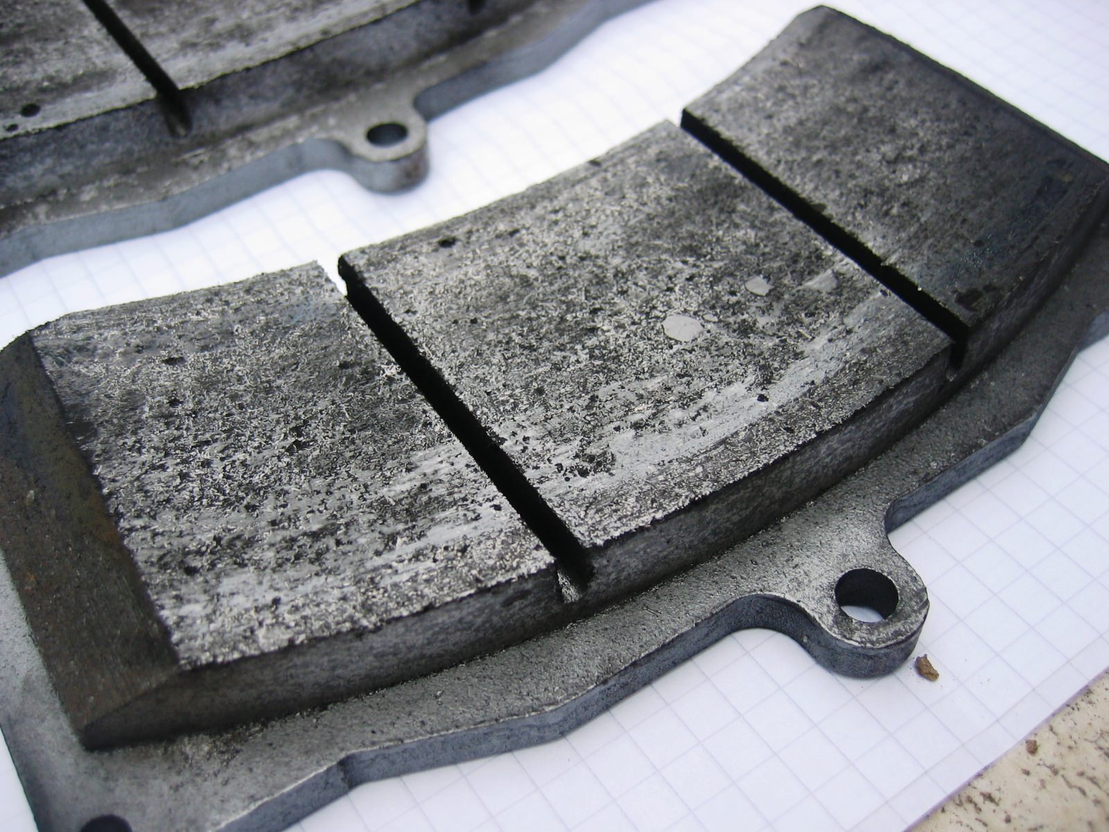

...sauf que samedi la semaine dernière vers 4H du matin, je tombe sur un motard qui veut tirer une p"tite bourre...a pas resisté, a mis gaz (gros gaz) sauf que dans l'histoire, j'ai oublié la sortie qui arrivait et le rodage...bilan, un grognement de ouf et plus vraiment de frein...du coup je relache et prend la sortie d'après... :?
quel con, me dis je...bon pas trop le temps de constater les dégats...we de course de kart oblige
donc petit démontage aujourd'hui.

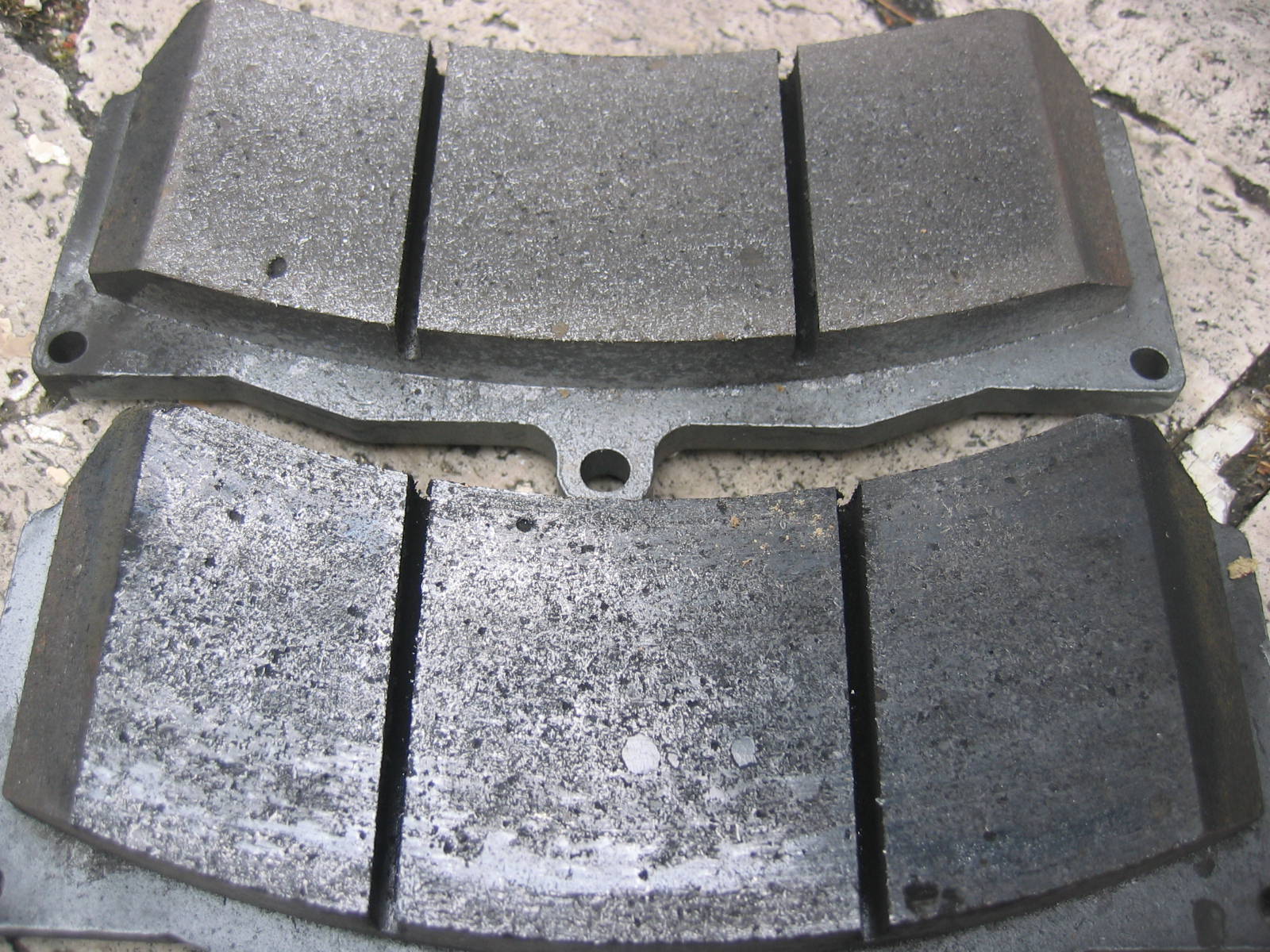

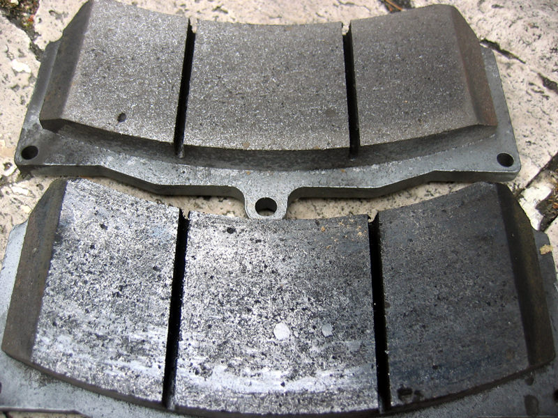

bah voilà les palquettes sont comme dirait un poil glacées. (plaquette origine modele street)

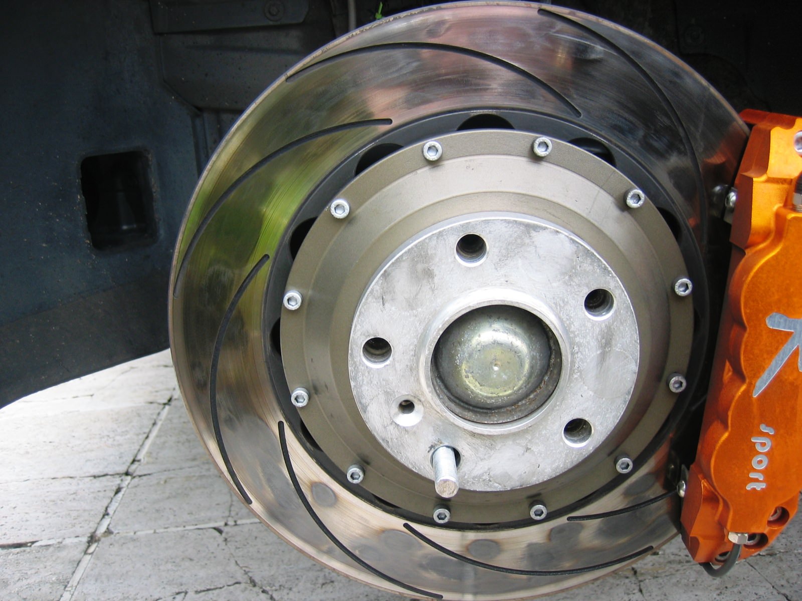

les disques ont pris un coup de chaud aussi...mais pas de dégat, mesure et zéro voilage (rassurant qd m^me sur la qualité du matos)
bon un ptit coup de toile emeri, et c'est reparti... (la plaquette du haut...)
bon maintenant rodage, hein tintin!

PS: par contre ton étrier semble légèrement décentré..... faudrai peut être une petite rondelle de plus..... et il y a un peu de poussière... un nettoyage s'impose... :?

Effectivement On dirait que david à raison (pas pour le blaireau, quoique :arrow: ).
Sur la photo effectivement à moins que cela soit un effet d'optique, on dirait que c'est pas centré.
A voir, donc gaffe à la prochaine arsouille avec nos "amis" motards freins bien chauds et plaquettes rodeés :-(
