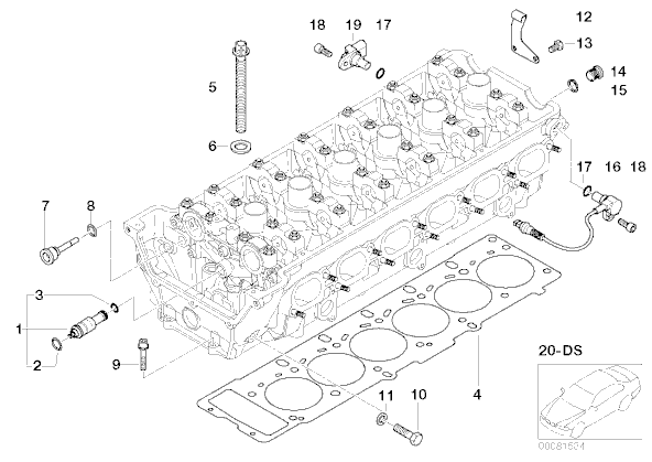

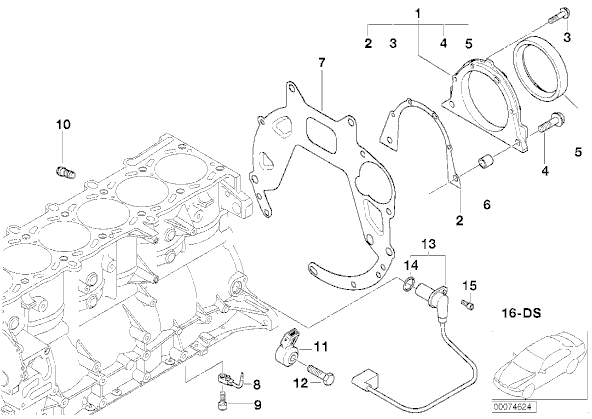

il y a 2 endroits ou ça peut fuir sur le bloc, à l'arrière une vis/valve appellé CPV (no 10)
et à l'avant derrière le boitier d'eau vis no 10 aussi (sujet abordé ici par speedlinetiptop merci à lui )
De memoire aussi je crois qu'il y a eu une faiblesse sur une des durits du radiateur d'huile.
Donc tomber le cache sous le moteur et jeter un oeil pourrait ne pas faire de mal. :wink:

je vais me pencher sur le guide de chaine ou la vis de depression et sont fameux oring
j ecarte l hypotese du tuyau 2 du vanos apparement defectueux de serie car mon moteur est propre et je n ai aucune projection
il s agit bien la d un suintement continuel
le shema de jean phi est super bien expliqué ca a l'air simple mais est ce si aisé de resserer la vis du guide chaine ?

je voudrais m attaquer a la vis de guide de chaine aujourdhui mais j attends que vous me disiez si ya un etape a faire gaffe particulierement?

merci fred mais ma fuite viendrai bien de la vis du guide chaine ca suinte legerement partant de cet endroit mais possible que ca peut venir d ailleurs aussi donc je vais commancer par la puis je controlerai si ca peut venir de la vis de depression
je vais suivre le shema de jean phi tres bien expliqué
