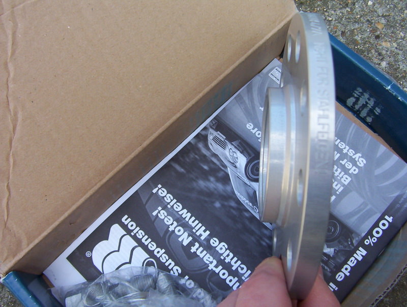

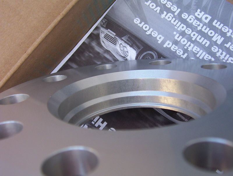

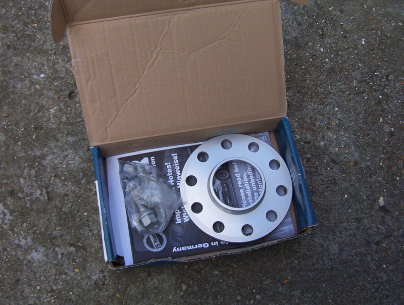

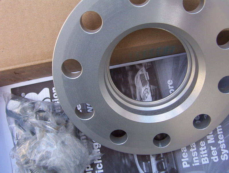

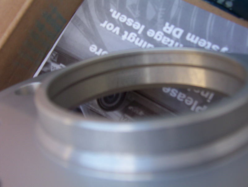

Suite au montage d'elargisseurs avant 20mm j'ai commandé des elargisseurs arrière 10mm. Commandé lundi livré vendredi par ups provenance Allemagne. Rien à dire sur la qualité de l'alu bien ajusté. Le seul probleme c'est que je me suis planté sur la longeur des vis :mad:
D'origine j'avais mesuré longueur du filletage 25mm donc je commande des 35mm logique sauf que le cone n'etant pas identique je me retrouve à pouvoir faire seulement 3 tours au lieu des 6,5 tours préconisé. Je vais donc acheter des vis 42mm avant de les monter défénitivement sur le véhicule. Je tiens pas à retrouver avec ma roue arrière me doublant :nickel:

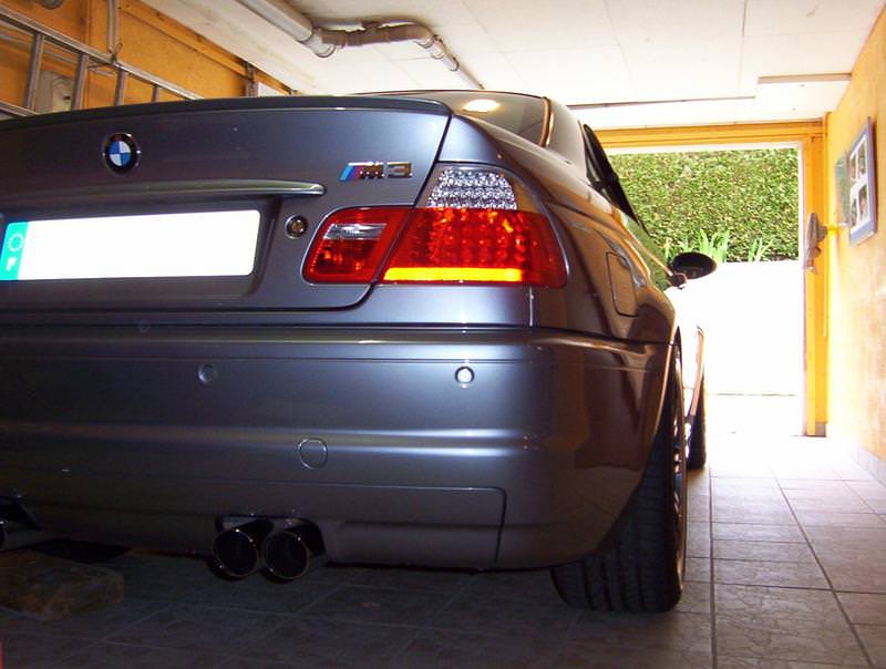

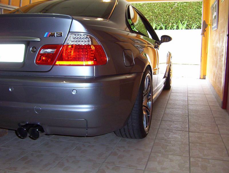

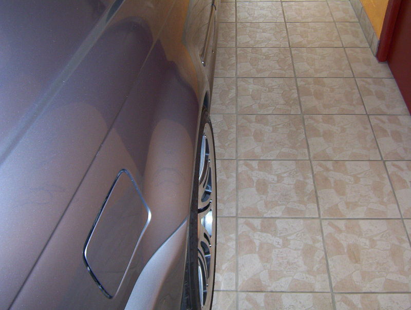

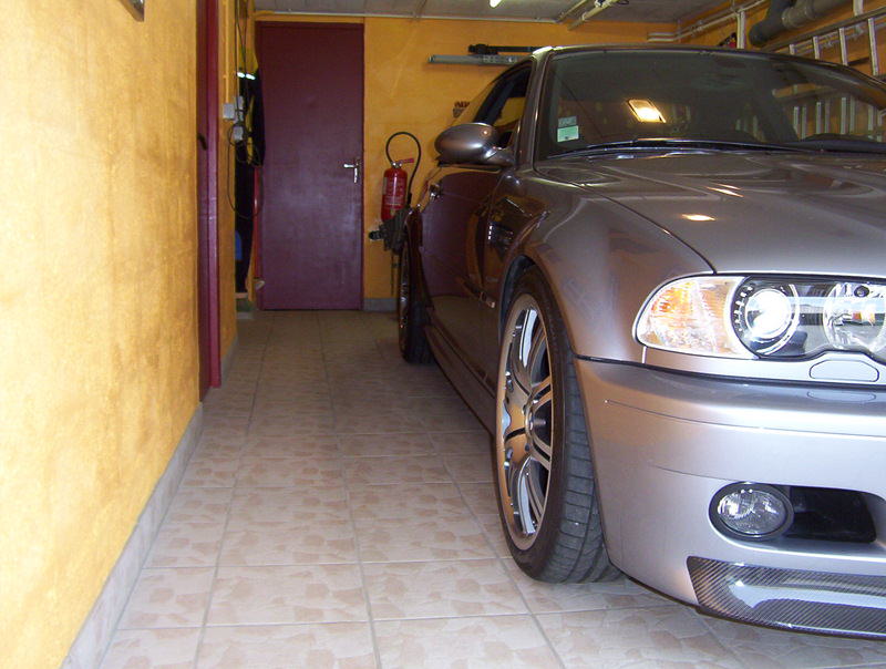

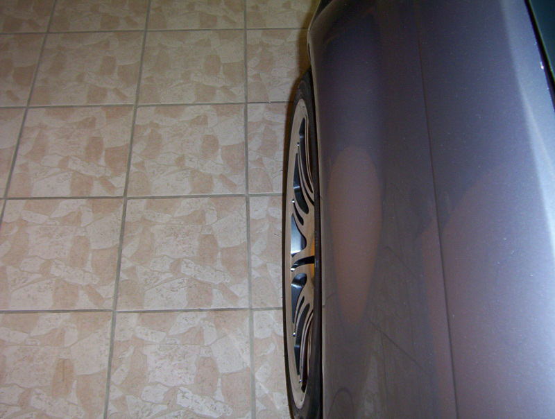

Quelques photos dans l'emballage j'ai quand même essayé sur le véhicule dans le garage c'est nickel les jantes sont au ras de l'aile mais il fallait pas plus. Ca donne un Look plus virile à la voiture c'est vraiment sympas :ptdr: . Je pense que pour les véhicules non rabaissé la suspension faisiant un V à l'envers c'est peu etre un peu trop la jante donnerait l'impression de déborder légérement de l'aile.
Dans quelques jours les photos sur la M3....

Quelques photos prisent au sous sol en attendant les vis plus longue....
Elle clac ta //M :mrgreen:

Elle donne bien avec ces élargisseurs, bravo :mrgreen:
Est-ce que tes pneus frottent contre les ailes lorsque tu passe sur une bosse ou quand elle est en compression?
Quelle longueur de vis as-tu pris pour les élargisseurs avant?
Merci d'avance
Non jusqu'a maintenant ca n'a jamais frotté mais j'ai jamais essayé de rouler charger à 4 par exemple avec bagages. A deux même en compression dans un virage bosselé ca frotte pas.
