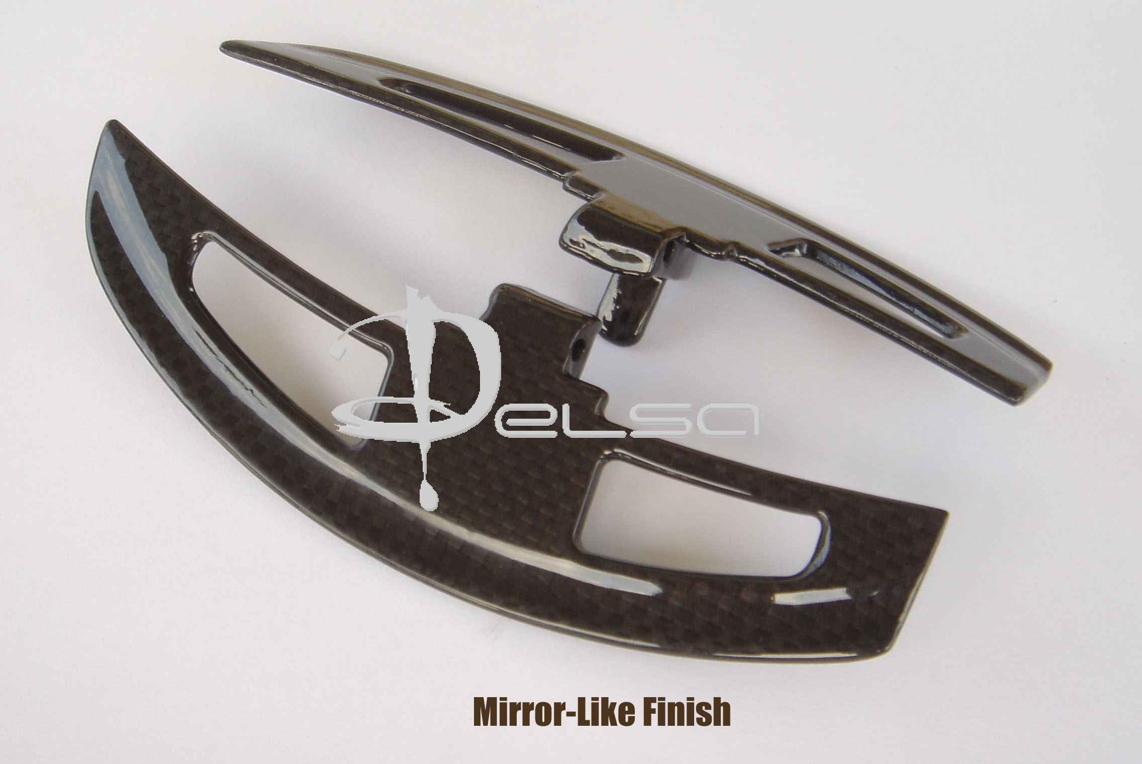

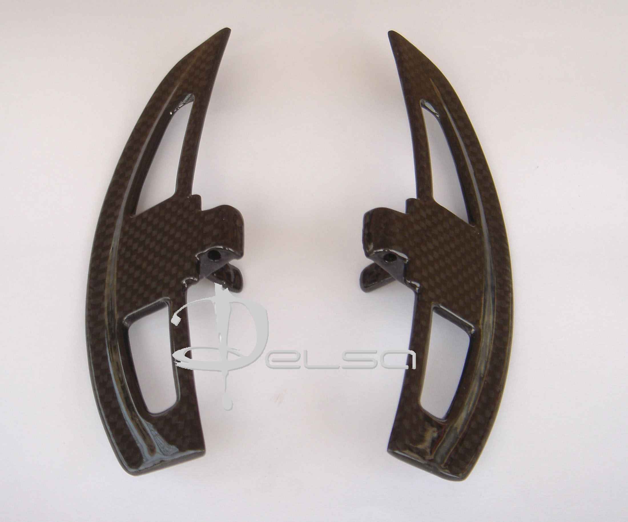

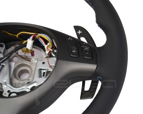

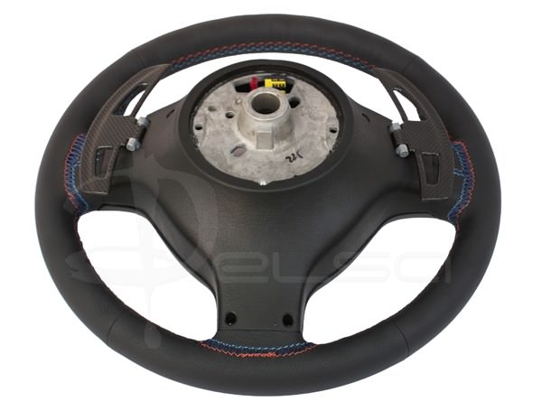

Posté(e) le 14 mai 200817 a comment_173643 c'est tout ce que j'ai trouvé : [img width=960 height=798]http://www.Motorsport-Passion.com/files/e46m3cfsmgpaddle22_510.jpg [img width=960 height=798]http://www.Motorsport-Passion.com/files/e46m3cfsmgpaddle22_149.jpg [img width=960 height=642]http://www.Motorsport-Passion.com/files/e46m3cfsmgpaddle44_156.jpg [img width=960 height=728]http://www.Motorsport-Passion.com/files/e46m3cfsmgpaddles3_168.jpg [img width=960 height=766]http://www.Motorsport-Passion.com/files/e46m3cfsmgpaddles5_160.jpg

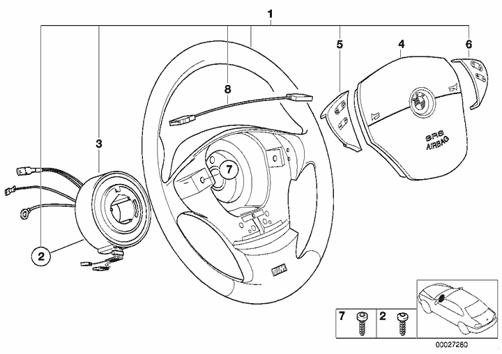

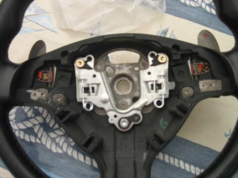

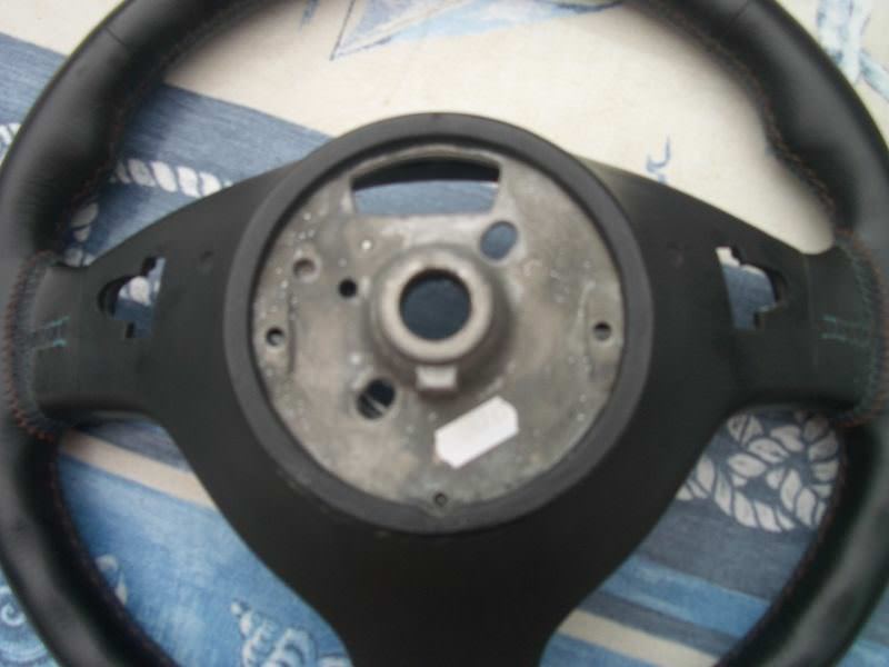

Posté(e) le 14 mai 200817 a comment_173727 tiens jean-phi , je t'est fait quelques photos sur mon volant , il manque les support de palettes qui font aussi office de contacteur , la piece 10 sur l'etk http://bmwfans.info/original/E46/Cou/M3 ... l-32_1288/
Posté(e) le 14 mai 200817 a Auteur comment_173730 oui le prob c'est le serpentin dans le moyeu du volant , donc je sait pas ce que je vais faire , les monter en fix sur la colone comme sur certaine voiture , mais je sait plus lequel ou voir pour un serpentin contenant plus de pistes :? va reflechir a tout ça le Jean-phi

Posté(e) le 14 mai 200817 a Auteur comment_173814 Donc sur le serpentin il ne doit donc y avoir 3 ou 4 fils (+12, masse et Mux). L'airbag est multiplexé aussi sur la E46 ou il est à part avec ses propres fils? Après tout est possible mais si ya peu de fils ça va être un peu plus compliqué que de mettre un bouton pour la centralisation.... nan j'ai trouvé d'autre photo entre temps , il y a bien un dixaine de fils dans le serpentin des E46 , et non pas quatre comme dans les E36 , reste a commander le bloc serpentin , et finalement simplement modifier les palettes de devant des volants des Smg1 pour y mettre des "poussoirs" sur le meme principe que les Alpina en recuperant des palette de devant de serie5 je suis sur qu 'il y a moyen de faire un truc interressant
