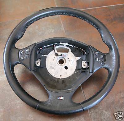

Je deterre un peu ce post suite à mes recherches pour monter un volant de M3 E36 3.2l 3 branches à gros airbag sur mon 3.0l.
Apparement les volant de ce type ne sont pas totalement indentique entre l'E36 (ou Z3) et l'E46 (ou E39).
La fenetre pour passer la connectique de l'airbag n'est pas placée completement au même endroit par rapport à l'axe du volant.
Une photo d'un volant M3 E36 (la fenetre est très proche de l'axe):
Si on compare au volant E46 en page 2 du post, elle est plus éloignée de l'axe. Cela peut donc poser probleme pour placer une bague tournante de E46 sur un volant E36.
Je cherche une photo d'un volant E39 pour comparer.
Voici un volant de E39:
Une autre remarque pour ceux qui veulent acheter un volant 3 branches gros airbag pour leur E36, verifiez bien que ce soit pas un volant de E39 car airbag monté, on ne voit pas la différence.

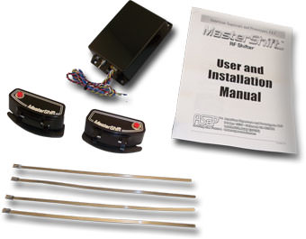

ça y est j'ai trouvé la solution pour les palettes au volant pour la SMG1 !!!!
tout bête , des paddles qui se fixent derrière le volant et qui transmette en RF , coût : selon la finition de 194 a 224 dollar :D
:D
je conaissais pas ce produit...
il y a donc des piles dans les palettes?
oui , je suppose , après il reste a câbler le boitier récepteur sur les switchs du levier, mais c'est pas le plus compliqué pour un électricien :D
