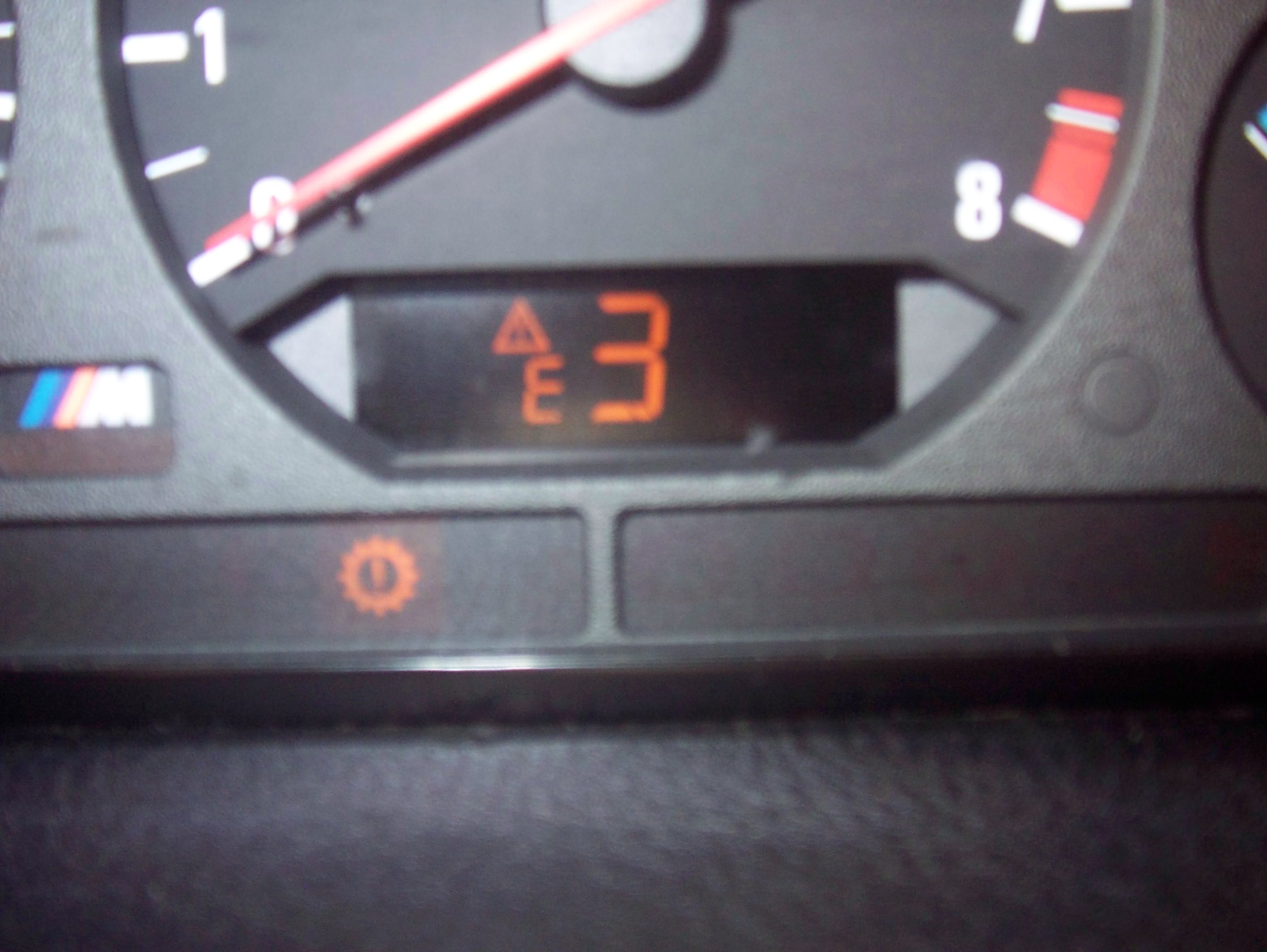

je montre le défaut que j'ai sur ma boite SMG si quelqu'un c'est a quoi il correspond?
merci[img width=320 height=240]http://www.Motorsport-Passion.com/files/100_0998_110.jpg
ça peut correspondre à plien de chose..Dans tous les cas fais gaffe si tu vas chez BMW, ils te changent une boite plus vite que le temps d'en faire le chèque !!!
j'ai eu ce code une fois et j'ai changé une electrovanne à l'arrière de la boite...j'en ai profité pour changer le bloc hydrolique de la boite: je te donnerai le montant de la facture si tu as ce genre de réparation à faire sinon je vais te faire peur :D
attends le réveil du ACS3 et il va te donner tout ça :nickel:

le code 3 correspond a un probleme "boite" , et non pas commande :D
Liste des messages d'erreur :
1 Dérangement embrayage
2 Défaut du groupe hydraulique
3 Dérangement boîte de vitesses
4 Mode automatique
5 Etat indéfini
6 Défaillance système
7 Pas d'intervention moteur

kiki quel électrovanne il on changer??? si ta la réference??
que je regarde sur l'etk
merci
j'ai pas la réf désolé mais c'est une électrovanne au cul de la boite de vitesse...

non j'ai même carrément la boite qui s'est bloquée...et des bruits d'outre tombe qui venaient de la boite...tout ça pour une merde de vanne à 70 € !!!
à un moment je double un cycliste, puis une bagnole et là BANG...dans la boite, plus rien sous la pédale, code erreur 3 et vite me rabattre sur le bas coté...j'ai failli me foutre en l'air !!
perso si tu as ce code va vite au DIS chez BMW

mais pourquoi ta changer la pompe hydraulique si c'était juste une électrovanne, quel était tes symptomes pour que tu change la pompe??

j'ai récuperer mon M3 jeudi elle marche nickel, BMW m'avait dit au début que c'était la pompe hydraulique et j'ai changer la sphere comme ASC3 me l'avait dit elle c'était mis ensuite en défaut mode E3, BMW ont effacer les défauts et ça remarche nickel c'est vrai avec une sphere toute neuve que c'est quand même une bonne boite les rapports passe rapidement...
en fait il y a un bloc hyraulique sur la boite et le chef mécono de chez BMW m'a dit que compte tenu que l'électrovanne a cassé on ne peut pas savoir si le bloc a pas pris un coup aussi...donc hop tout changé lol
