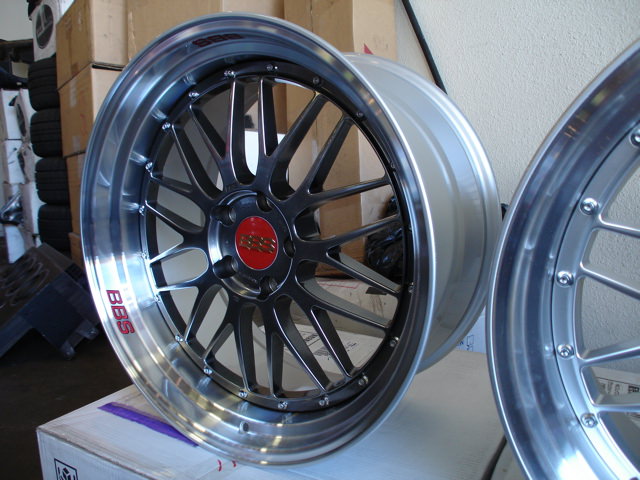

Posté(e) le 8 mars 200917 a comment_217307 j'ai remarqué que tte les LM sur les m3 avait le cente completement peint a l'arr, mais pas a l'avant j'ai ptètre mon idee mais vous? Signaler
Posté(e) le 8 mars 200917 a comment_217308 j'ai remarqué que tte les LM sur les m3 avait le cente completement peint a l'arr, mais pas a l'avant j'ai ptètre mon idee mais vous? tout simplement car pour avoir un deport superieur, il monte une fois le centre en avant et une fois a l'arriere de la partie inox Signaler

Posté(e) le 8 mars 200917 a comment_217389 Ben oui Ellit a raison, avec les BBS tu as les ET que tu veux pour ton //M avec les largeurs de jantes que tu veux Pour les LM AV 19x8.5 Offset: 32mm Backspacing: " Bolt Pattern: 5-120 Rec. Tire Size:245/35-19 Weight: 24.5lbs. AR Choix N°1 : 19x9.5 Offset: +32mm Backspacing: " Bolt Pattern: 5-120 Rec. Tire Size:275/30-19 Weight: 25.0lbs. AR Choix N°2 : 19x10 Offset: 25mm Backspacing: 6.5" Bolt Pattern: 5-120 Rec. Tire Size:275/30-19 Weight: 25.5lbs. AR Choix N°3 : 19x11 Offset: 25mm Backspacing: 6.5" Bolt Pattern: 5-120 Rec. Tire Size:275/30-19 Weight: 28.3lbs. Signaler
