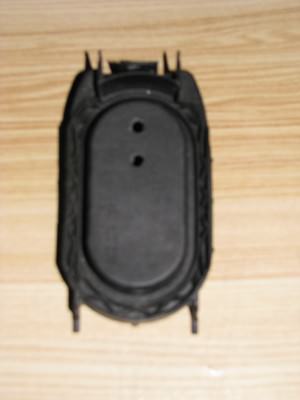

Posté(e) le 7 juin 200817 a Auteur comment_177870 Léger HS: Vike, tu en as eu pour combien pour tes 2 vitres?? ça coute cher! 407euros les 2 vitres + M.O(env:100euros) c'est l'assurance qui paye mais quand même,c'est abuser qu'il y ais de la buée comme ça sinon,ça la rajeunit de 15ans je vais pas lacher l'affaire auprés de B.M.W,c'est garantie 2ans la piéçe en + j'ai le phare gauche quand on regarde de prés,on voit à travers la vitre un tit bout de verre qui est piégé à l'intérieur j'ai remarquer sur la M de mon pote,il a le cache ou se trouve l'ampoule derriére qui a été perçé,peut être pour palier un peu aux probléme de buée??
Posté(e) le 7 juin 200817 a Auteur comment_177871 Moi pareil, j'ai viré les 2 caches intérieurs ovales et plus de buée tu parles des caches ou se trouves les ampoules?
Posté(e) le 8 juin 200817 a comment_177929 C'est le cache à l'arrière du phare : On l'avait percé dans un 1er temps, et comme ça n'était pas satisfaisant, hop, viré. Depuis plus d'un an, et pas de souci
